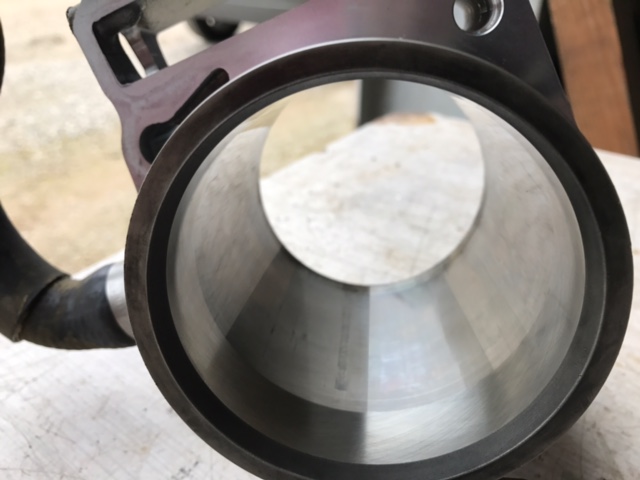

05 Mar 2017 20:58 - 05 Mar 2017 21:07 #208866 par zefri
Réponse de zefri sur le sujet Un piston, oui, mais lequel?
Salut!
Alors voilà, bilan final: pièces reçues dans les temps, et même avec un jour d’avance! Jolie surprise au déballage, le joli B frappé en plein milieu du piston, bien visible sans la crasse: du coup j’ai (enfin) compris où chercher sur le piston mort, et j’ai retrouvé, en grattant.. un joli B!
Partant de là, séance remontage du bloc cylindre, puis re-greffe du moteur, et ré-assemblage de la carrosserie qui était passé par l’étape covering / peinture... et voilà, un MP3 tout neuf!
Pour finir, encore un vrai grand merci pour vos conseils et avis, et au passage un bravo à easypieces: pas top niveau conseil, mais quand tu sais ce que tu veux, c’est pas cher et efficace...
J’ai pas fait de « avant / après », mais j’ai un « pendant / après »... ;)
A+, et bonne route!
PS: pas doué pour mettre les photos dans le bons sens, si quelqu’un sait... :)

05 Mar 2017 21:34 #208868 par Kittenwithclaws
Réponse de Kittenwithclaws sur le sujet Un piston, oui, mais lequel?
C'est... renversant !!! :lol2:

05 Mar 2017 21:56 #208870 par zefri
Ouais, je suis un boulet... ;))
05 Mar 2017 22:35 - 05 Mar 2017 22:36 #208871 par PP3 31
Réponse de PP3 31 sur le sujet Un piston, oui, mais lequel?
Et voilà, et bon rodage,
Les utilisateur(s) suivant ont remercié: zefri
  • zefri
  • MP3 400ie Lt
05 Mar 2017 22:41 #208872 par zefri
Super pour les photos, merci!
