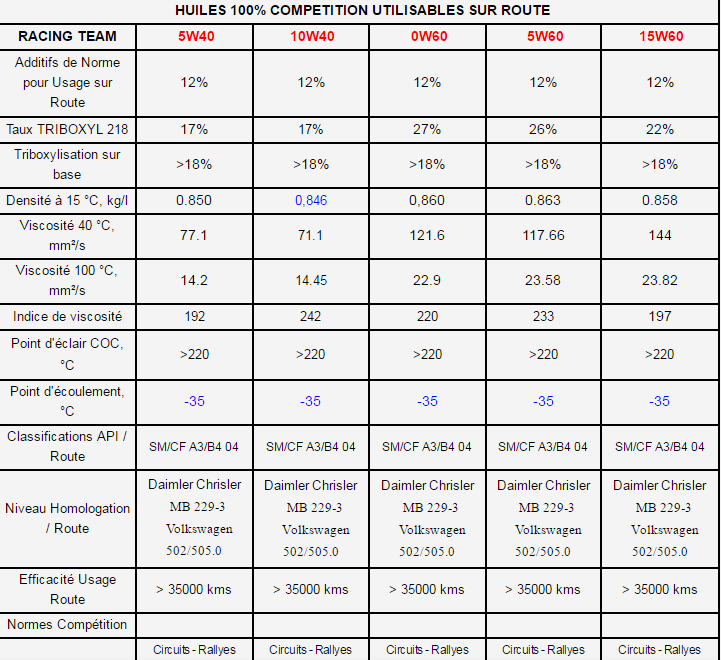

Voila une huile en 5W pour protéger votre mp3 400/500 des fortes chaleurs, et donc d'une segmentation.

Mais la c'est de la 5w pas de la 10w, et elle passe dans la préconisation du contructeur, qui demande de la 5w pas de 10w...donc pour un scoot sous garantie ...pas de problème.
Elle est aussi plus fluide à 40 degrés 117.66 vs la 10w50/10w60 ipone.127.3/159.2
Égale vs la 10w60 à 100 degrés et largemant au dessus de la 15w50.
indice de vicosité...182 pour la 10w60 ipone vs 233 pour la 905 hp 5w60.
J'ai roulé avec de la 10w60 titanium de chez castrol depuis fin juillet et déja rien à voir avec de la 5w40.
pas de rajout d'huile en 7000km, pas de vapeur d'huile(évaporation)rien dans le drain de la boite à air...que de l'eau en hiver, pas de mayonnaise )
Copié collé du fabricant.
NOTA D’une manière générale, toutes les normes et spécifications données aux lubrifiants commerciaux (toutes marques confondues) sont fonction de la nature des 10 à 15% d’additifs de normes qu’ils contiennent. Si les caractéristiques physico-chimiques des bases lubrifiantes Triboxylisées HP2 étaient prises en compte dans ces normes, les plus hauts niveaux d’homologation actuels et de classifications seraient complètement dépassés
il y a 8 ans 6 mois #208686
Réponse de B1 sur le sujet MP3 400/500 : huile pour nos pistons fragiles
De façon général, pour que la pompe à huile fasse bien son boulot pour refroidir le piston par des temps chaud, il faut un indice de viscosité à 100 degrés supérieur à 20 MM2/S.
Donc ton huile convient parfaitement, par contre comme elle est très épaisse à 40 degrés ton temps de chauffe sera plus long en hiver.

Merci B1 de cette précision,
Je vais repartir à la charge de mon concess..
Effectivement, le retour de Piaggio France à mon concess. si utilisation de la 10W60, la garantie moteur saute.
Donc, je vais refaire une demande via mon concess. à Piaggio France pour de la 5W60.
