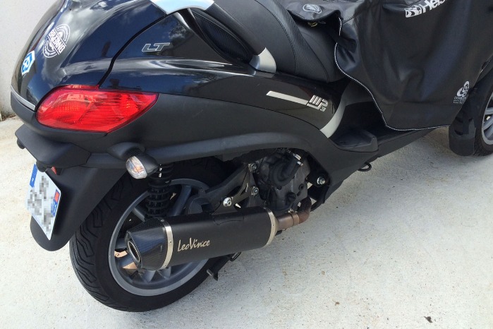

MP3 500 Sport noir mat, 11/2013, 20 000 kms, bulle teintée, selle confort Bagster avec surpiqures rouges,poignets chauffants,cache moteur couleur carrosserie, silencieux AKRAPOVIC, clignotants led, prise USB, tablier Tucano...
Ravivé les plastiques et atténuer les rayures a été créé par Christophe78
Hello
Certains de mes plastiques sont un peu blanchis et j ai remarqué quelques micros ou même de vraies rayures sur ma carrosserie noir mat
Avez vous des infos à partager pour remédier à ces deux soucis esthétiques ?
Merci à vous
Christophe
