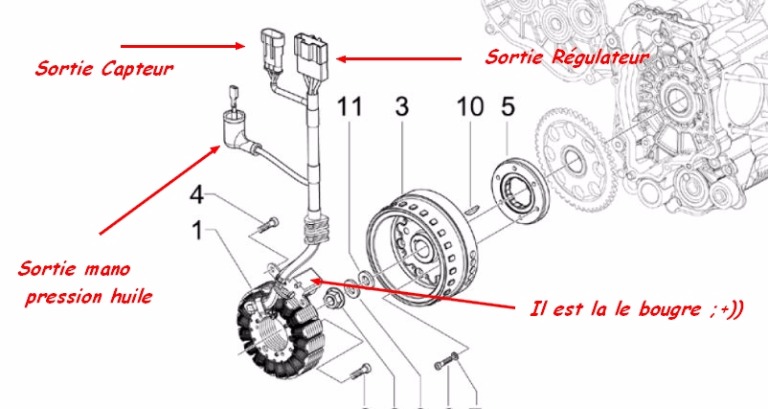

Réponse de Semerkhet sur le sujet [HELP] MP3 500 (2013) en panne ne démarre plus
Hello toi
Je crois que ton capteur PMH est hs
Ton compte tour monte ?/color]

Salut Semerkhet!
Merci pour ton conseil, je n'y avais pas pensé. Je ne sais pas te dire si le compte tours oscille avec le démarreur, je vais essayer vérifier
Par contre tu sais me dire où il se trouve sur nos machines?
Réponse de canonballrt sur le sujet [HELP] MP3 500 (2013) en panne ne démarre plus
Semerkhet écrit: Hello toi
Salut Semerkhet!

Réponse de ybro sur le sujet [HELP] MP3 500 (2013) en panne ne démarre plus
J'avais aussi penser au pick up mais stator neuf, même problème (le capteur est sur le stator ). Vérifie tà connectique de l'injecteur. ...Hé oui, cause à effet. Pas d'essence centrale ne donne pas d'étincelles

Merci Semerkhet!
Mais comme le dit Ybro, j'ai un stator neuf et ce senseur vient greffé dessus, donc il est forcément neuf lui aussi...Mais en tout cas merci pour l'explication illustrée
Je ne savais pas qu'il s'appelait senseur PMH / pick up ---> je me coucherai moins bête, c'est au moins ça :lol:
je vais continuer à creuser!
Semerkhet écrit:
Merci Semerkhet!
