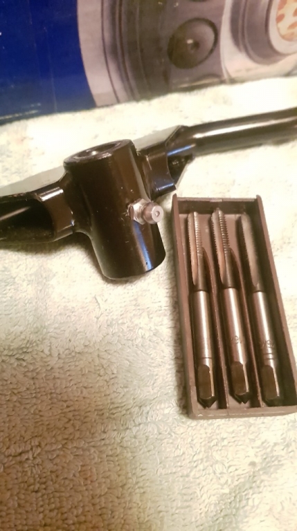

Réponse de B1 sur le sujet Boulon pour graissage train avant
5 pas 4 je vous laisse chercher!!
  • ybro
13 Aoû 2019 23:38 #224957 par ybro
Réponse de ybro sur le sujet Boulon pour graissage train avant
B1 écrit: 5 pas 4 je vous laisse chercher!!
Je peux jouer ? Lol
  • B1
13 Aoû 2019 23:43 #224960 par B1
Celui la ne compte pas pour du beurre( c'est 150e le bloc)
  • B1
13 Aoû 2019 23:46 #224961 par B1
Le roulement à aiguilles du tirant de direction .....le truc qui durci la direction ....
  • B1
13 Aoû 2019 23:51 #224963 par B1
C'est tout con mais çà aide...

14 Aoû 2019 00:36 #224967 par B1
C'est la base, pour graisser, sinon il faut désaccoupler le tiran , faire sauter le clips etc ...une aberration

14 Aoû 2019 14:32 #224981 par PP3 31
Réponse de PP3 31 sur le sujet Boulon pour graissage train avant
B1 écrit: Le roulement à aiguilles du tirant de direction .....le truc qui durci la direction ....
Oui, le n°5 mais pas de boulon graisseur sauf sur le tien B1.
Le roulement à aiguille jamais graissé par l'usine Piaggio, comme les 4 autres.
Engin neuf, HPE, 0 kms, 0 graisse, a négocié lors de l'achat avec le concess., idem d'occass.

  • B1
15 Aoû 2019 01:13 #225005 par B1
C'est du M6/100

17 Aoû 2019 13:57 #225037 par CARBONE13
Réponse de CARBONE13 sur le sujet Boulon pour graissage train avant
B1 pour le graissage de mon 400 LT je ne vois pas ta photo et du coup le 5ème points de graissage.
J'ai acheté la pompe a vide mais pour la graisse je dois prendre quoi? et combien en partant du fait qu il en manque pas mal...
Y a t il un couple de serrage pour le remontage?
Il y a sur youtube et dans le sujet tuto, la video d 'un gas qui le fait mais ne va pas au bout et montre tres rapidement un point de graissage..

18 Aoû 2019 20:42 #225045 par PP3 31
Le post de Finger, je te laisse la lecture,
www.mp3lt.fr/31-vos-photos/104569-mp3-50...12?start=%1$d#216206
Pour la quantité, si jamais fait, une cartouche entière de 400 gr. pour les 4 roulements.
