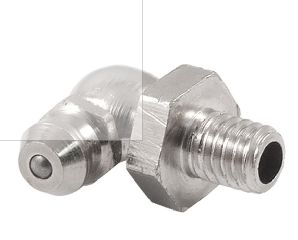

IL faut désolidariser le tirant des 2 fourches et de la colonne de direction.
Pour gagner de temps j'ai percé entre les 2 roulements, pour un graissage sans démontage.
Prochainement je vais installer un graisseur orienté a 90 degrés, pour le moment c'est à la seringue ;)
