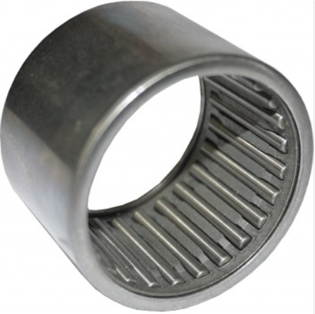

28 Juil 2018 18:06 #219156 par B1
Réponse de B1 sur le sujet Graissage parallélogramme
Douille à aiguille.
28 Juil 2018 18:19 - 28 Juil 2018 18:20 #219157 par PAPYPAT
Réponse de PAPYPAT sur le sujet Graissage parallélogramme
Merci B1 !
Je vais me procurer un circlips de rechange au cas ... avant de déposer le roulement.
Bonne soirée ;-)

  • B1
29 Juil 2018 00:06 #219160 par B1
Il ne faut pas déposer les 2 roulements, simplement les graisser, tu verras sur place et effectivement prévois un circlips de rechange. le perçage permet de graisser sans retirer le circlips.

  • B1
29 Juil 2018 20:26 #219182 par B1
Non.
Il y a une rondelle de bourrage à chaque extrémité (en16x12x3)

  • B1
29 Juil 2018 22:50 #219188 par B1
A vérifier tout les 5000 kms.
J'ai pas le temps de faire une video, mais quant les roulements ont fonctionnés longtemps sans graissage, tu te retrouves avec un jeu latérale, voir un durcissement de le direction et du jeu, comme les roulements de fourches.
