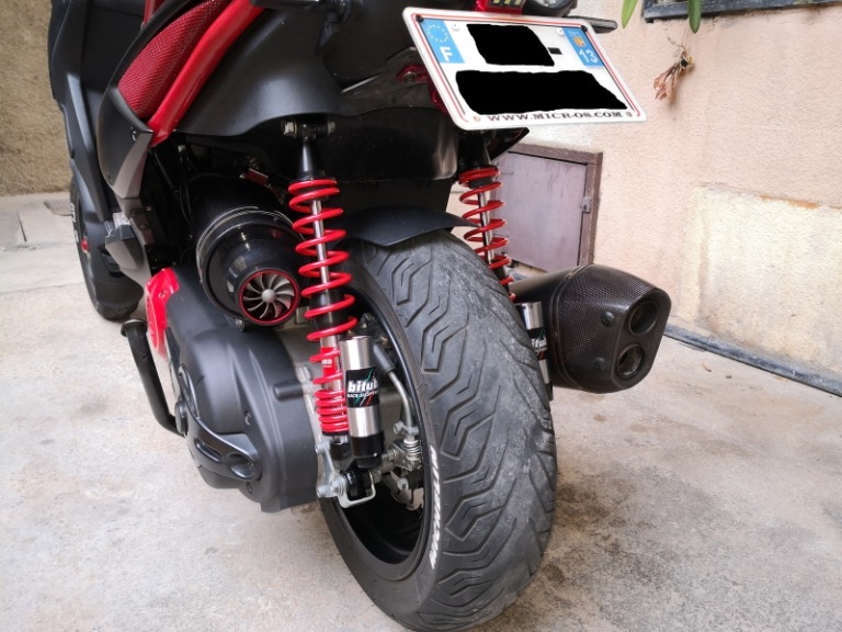

08 Oct 2019 21:42 #225800 par jofestre
Réponse de jofestre sur le sujet Amortisseur AR - PIAGGIO et BITUBO
Merci vassago. Tu agis sur l'écrou au bas de l'amortisseur ? En visan tu durcis et inversement ? A quoi sert la molette sous les bombonnes de gaz? Il y a longtemps que tu les as montés ? Tu en penses quoi?

08 Oct 2019 22:12 #225801 par vassago
Réponse de vassago sur le sujet Amortisseur AR - PIAGGIO et BITUBO
Cela fait un mois que je les utilise et c'est vraiment génial par rapport a ceux d'origine, pour le réglage tu serres le ressort de compression pour trouver le meilleur équilibre entre confort et fermeté et tu vas voir cela agit aussi sur le train avant pour le freinage et après le gaz agit sur l'effet raquette le retour plus ou moins rapide du piston .... ne t'inquiète pas tu vas trouver ton réglage qui te vas bien c'est un peu peu comme la transmission tu dois faire des essaies pour trouver ce qui te convient :genial:

08 Oct 2019 22:23 #225802 par jofestre
Cela fait une semaine que je les ai monté, pour le moment je n'ai fait que regarder ce que donnait un tour complet de l'écrou, cela fait un millimètre de compression sur le ressort. Je vais faire des essais pour trouver la position en solo et en duo. Je vais jouer aussi sur la molette . Je ferai un compte-rendu de cela.

06 Fév 2020 08:30 #228047 par jofestre
Bonjour à Tous. Cela va faire 6 mois que j'ai monté les Bitubo. Pour le réglage, très facile, tu serres ou desserres l'écrous inférieur ( 1 mm de compression par tour) J'ai trouvé mon réglage en solo et en duo avec repérage pour réglage rapide.
Sur les deux réglages c'est le top. Je fais un petit quintal et mon épouse un gros 75kg. Plus de talonnage en duo et un très bon confort.
La molette inférieure des bonbonnes règle l'effet raquette.
Au niveau sécurité, l'investissement est un peu lourd mais cela en vaut la peine. je confirme aussi l'influence des bitubo sur le freinage.
