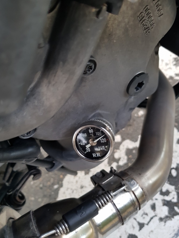

HUILE / 5W60 905 HP, la seule dispo en France ou plus facile à trouver de la 10w60, il y a du choix.
Liquide de refroidissement très calo-conducteur ; ENGINE ICE 4 saisons ( option + 5% de Mocool, même couleur, pas obligatoire)
Calorstat .... tu as un mp3 de 2017 ...pas de changement.
Isolation du collecteur avec de la bande thermique....fortement conseillé pour protéger le carter d'huile de la chaleur du collecteur.
Avec tout ca, tu peux faire de la route, par de fortes chaleurs.
Ps: un moteur de mp3 ne casse pas en ville, mais à 90% sur route et autoroute sur de longs et moyens trajets au dessus de 120 kmh par forte chaleur ( à partir de 25 degrés ).
