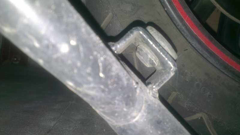

Je ne connais pas la conception de la béquille du MP3, cependant, sur mon Fuoco, j'avais le même ennuis : chaque rond point : labourage.
Perso tout comme Daluxe, je crois qu'il vaut mieux la garder ne serait ce que pour les entretiens sur le train avant.
Si la conception est identique, tu dois avoir un tampon de butée de qui doit faire en gros 5 cm. Coupe le progressivement de façon à rehausser la béquille. Pour mon cas, c'est résolu.

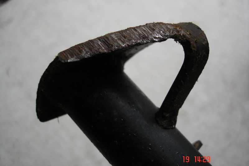

Lulu écrit: J'ai pris de l'assurance après 1200 km sur un bon vieux MP3 400 à un point tel que j'ai du enlever la béquille déjà bien rapée alors que j'avais durci d'un cran les amortisseurs à l'arrière.
Dans un rond-point, la béquille a fait office de béquille sur l'asphalte et l'arrière s'est méchamment déporté (elle est donc punie et reste au garage).
Hello Lulu

Réponse de Semerkhet sur le sujet Béquille rapée et donc démontée
Re !
Tampon ou pas tampon ?
