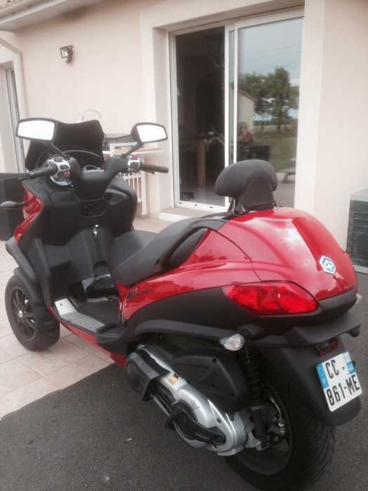

bonsoir suite a mon précédent poste voici les photos demandé de mon relookage
avant:
apres:
  • Denis44
  • MP3 500 lt
22 Jui 2015 18:31 #180295 par Denis44
Réponse de Denis44 sur le sujet covering total
démontage total plus intégration du bi-xenon
peinture complete
changement des ampoule compteur en led blanche et ça rend trop bien
integration d un petit interrupteur pour coupé les phares raccordé au commodo du guidon pour ne laisser que l entourage des angel eyes allumé
je suis heureux!!!!!!!!

22 Jui 2015 19:22 #180312 par Denis44
pour la couleur elle s appel jupiter et le le rouge de ma mercedes que j adore
j ai acheté ce scoot d occasion et j ai aussi remplacé la bulle devant un phare arrière qui était félé ainsi qu un plastique d éclairage de plaque et la plaque qui était en mauvais état
j ai aussi raccordé les veilleuses du bloque optique mais j ai enlevé les ampoule ça faisait de trop a mon gout
pour les rétros j ai vu qu une parti s enlevais alors j en ai profité pour les mettre en peinture aussi!!
j ai racheté tous les monogramme pour l authenticité! mon père a les logos tous noir mais c est pas terrible enfin c est que mon avis :top2:
merci beaucoup pour vos petit mots

  • Denis44
  • MP3 500 lt
22 Jui 2015 20:19 #180322 par Denis44
peinture chez le carrossier du coup!!! merci beaucoup

23 Jui 2015 00:09 #180352 par Denis44
jerome.bonnet écrit: Hello,
Pour tes feux avant lenticulaires, quelles référence est-ce ? chez qui tu les as acheté ? un lien peut être ?
Merci à toi et beau boulot
J ai pris les G500 chez oliverking avec l option anti défaut pour ne pas avoir de message d erreur sur le tableau de bord!! (+20€) j en ai profité pour acheter mon nouvell éclairage compteur!!! :P

23 Jui 2015 07:34 #180359 par canonballrt
Réponse de canonballrt sur le sujet covering total
Comme le dit Denis, Oliverking a ce qu'il faut, autrement tu peux rechercher sur google "bi-xenon projector lens" ou "xenon projectors" et tu trouveras ton bonheur. Par contre, il faut se rabattre sur les kits de 3" de longueur (ils existent aussi en 4"). Pour le module anti-erreur, ce n'est pas la peine car nos odb ne sont pas équipés de système de détection d'ampoule grillée. Tout au moins tous les scoots que je connais équipés de ce kit sans le module n'ont aucun témoin d'erreur, le mien inclus.
