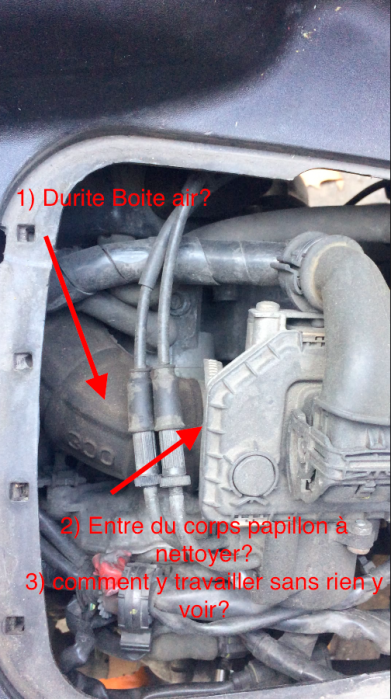

Bonjour, je reprends ce post car après une période de grâce, c'est reparti des plus belles. J'en suis pas encore à un calage systématique mais c'est quand même gênant quand on est au feu rouge ou on s'arrête au passage piétons. En gros le moteur ne tiens pas le ralenti et ceci arrive même quand la moto est à l'arrêt pour chauffer le moteur (sa cale à chaud ou froid indifféremment et pas de témoin moteur orange allumé). Bref je me suis résolu de nettoyer le corps papillon et je me suis rendu auprès d'un garagiste près de chez moi... un devis de 250E ! Inutile de vous dire que j'ai remercie et reparti.
J'ai donc ouvert la selle pour voir à quoi ressemble la situation et les questions ont surgi à flots... je les ai noté directement dans la photo. La question qui m'intrigue le plus est comment nettoyer si on ne vois pas où on met les mains (je passe la difficulté d'accès)?

Merci, j'avais déjà vu ce post mais tout explique ce qu'il y a à faire mais personne comment ils y arrivent comme si c'était si évident que ça ne mérite pas d'explications. Or comme je montre dans la photo très difficile de faire le nettoyage par le haut. Ok pour démonter la B.A. mais celle-ci est bcp plus basse le l'entrée du corps papillon, du coup je ne vois pas trop comment faire..

De mon côté, j'avais desserré le collier de serrage de la durite depuis la trappe de la selle (comme on voit sur ta photo), puis j'avais carrément enlever la boite à air pour avoir un accès simple au corps papillon depuis le côté du scoot.
J'avais alors pu bien travailler dessus et bien le faire briller (il etait crasseux!!!)

Tiens à la photo c'est un ELDOR 'KUBO' 03 LOL. bienvenue dans le monde ou il ne faut pas que tu touches à ce corps papillon. Durite pour capteur MAP pincé à vérifier... Dans un premier temps. Dans un deuxième, demarrer le moteur au ralenti et appuyer très légèrement sur la grosse cosse (surtout ne la débranche pas) qui rentre dans le Corp papillon .Si ça cale. T'es dans la misère.... Voilà ce que je pense qu'en tant que particulier tu puisses intervenir sur ton véhicule. Pour le reste c'est Chez Piaggio et pas chez un multimarque

Grosse précision les gars, vous avez principalement des 400 et des 500, vos corps papillon sont des MIU (ASSEZ SIMPLIFIER) à côté de ce qu'il a. Il a le corps pap le plus complexe jamais installer par Piaggio dans un véhicule..... Pour info c'est le même qu'un 300 hybride...

Ybro, je sais que t'es un pro mais "Durite pour capteur MAP pincé à vérifier" c'est un peu trop hermétique pour moi :-). Tu fais référence à quoi exactement?
La "grosse cosse" dont tu parles est celle qui est en haut du corp papillon qu'on voit dans la photo?

Ceci est ton corps pap, tourne autour et vérifie que la durite branchée sur ce venturi le (l'ergot en haut à gauche soit libre et non pincée )

Merci Ybro! je vais essayer de bien analyser ta photo ce soir car quand je compare la tienne avec la mienne en page 1 je ne m'y retrouve pas trop au niveau de la forme du bloc (chez toi ça sort en haut à droite alors que moi j'ai pas ça. Puis les plastiques noirs je ne vois pas ça non plus). Ceci parce que le venturi j'ai pas l'impression de l'avoir vu quand j'ai ouvert. Celà dit je vais mieux regarder ce soir et éventuellement j'ouvre à nouveau le sous selle).

Voyons si j'ai compris. en regardant la photo ci dessous, le manchon de la boite à l'air entre par la droite et le corps papillon se "branche" au bloc moteur du coté gauche. quand je compare avec ta photo on dirait que la partie à nettoyer (le papillon) est à gauche et que le venturi à vérifier se trouverait sur le coté haut de ma photo en bas (mais je ne me semble pas visible sur cette photo). Est ce juste?
