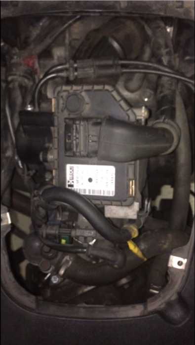

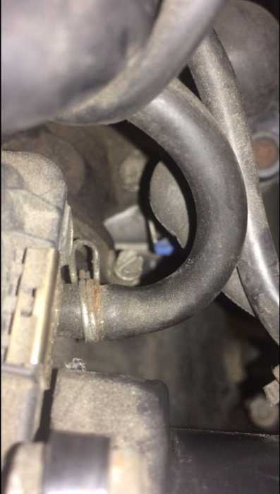

la durite du capteur MAP ( Manifold air pressure) ne doit pas etre coincée dans sa continuité , si tu l'a regarde de plus pret, elle fait un schéma en "L" il y a un collier (type rilsan) qui l'a maintient avec une autre durite; avec le temps la durite se fait "écraser", la durite part de cet endroit..

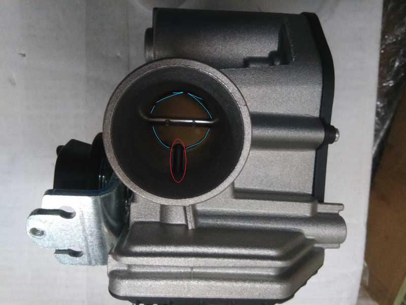

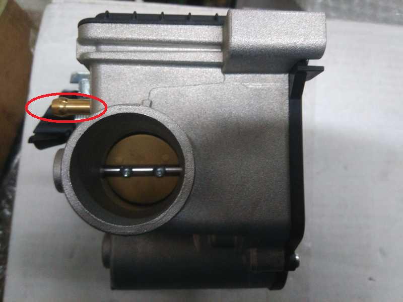

en ce qui concerne ton puit de ralenti , c'est lui.... il faut que tu arrive a pulvériser légèrement a l'intérieur du nettoyant carburateur ou injecteur (surtout pas de nettoyant frein qui pousse la merde et ne la dissolue pas.... attention il est en plastique et Extremement fragile(partie en rouge).
De surcroit le papillon couleur laiton que tu vois est a nettoyer aussi et surtout sur la tranche(le contour de l'ovale).partie en bleu ciel

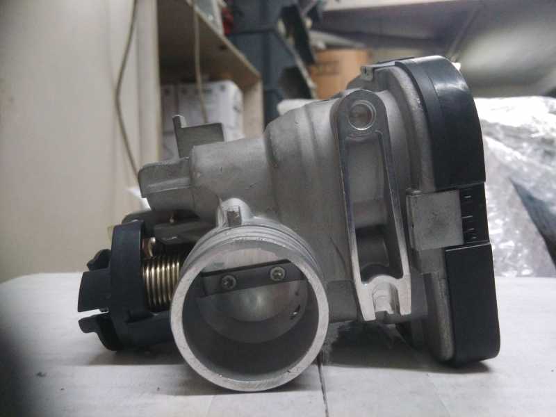

ton corps papillon n'est pas le meme tu as un MIU G3 de ce type; la méthodologie n'est pas la meme....car tu as celui là sur ton yourban
ATTENTION: POUR NOUS LES GARAGISTES ET AMATEURS AVISES / C EST ASSEZ SIMPLE;JE NE PREND AUCUNES RESPONSABILITÉS SI VOUS VOUS LOUPER (n'oubliez pas que cette piece coute plusieurs centaines d'euros) qu'elle agit aussi sur la stratégie de l'anti-démarrage et que sio vous n'avez pas la clef Master d'autant + , vous l'aurez dans le BABA donc.........je veux bien vous apportez un max d'infos si l'envie vous prends...........n'oubliez pas toutes les regles de base, (batterie hors tension, outillage adéquate et j'en passe.....).....
Parceque le corps papillon du MIU G1/G2 (Fuoco RL et LT: MP3 400 et 500 RL et LT) est le plus simple chez Piaggio mais pas les votres........et que vous etes beaucoup à faire des amalgames sans savoir ce qu'il ya dans vos machines...
Ce post n'est qu'une illustration de ce que vous avez dans vos machines et il n'y a pas la complète en images

Merci Ybro, super clair! Je crois pouvoir arriver à vérifier la dureté en L pour voir si elle s'est faite écraser mais pour ce qui concerne le nettoyage du ralenti ça va être super dur et je crois que je ne vais même pas tenter car le nettoyage a l'air franchement compliquée et delicate (pas d'espace et zero visibilité sur où on met les mains...risque casse du plastique du ralenti fort élevé ). J'aimerais bien aimé pouvoir avoir un MIU aussi :-(

Bon, comme Ybro a été super gentil et le forum sert aussi pour archiver nos expériences voici un petit retour sur les suggestions de Ybro. J'ai trouvé le MAP (capteur de pression) qui se situe bien sur le coté droit du corps papillon. Celui-ci et sa durite me semblent parfaitement corrects et Ybro pourra nous le confirmer (voir photo ci dessous). Bien entendu si je serre la durite le moteur cale et cela avec la même dynamique (étouffement) de ce qui m'arrive au feu rouge. On dirait bien que la cause du problème soit un manque de flux d'air au ralenti (j'écarterai des problèmes électriques car c'est pas un calage net).
