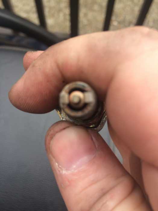

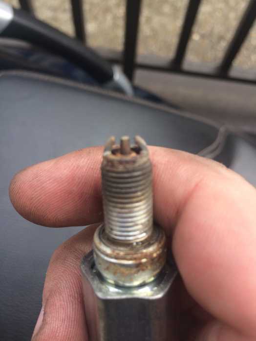

voici la bougie après environ 1000Km du dernier remplacement. Elle n'est pas très net mais à mes yeux (d'amateur) je n'y vois rien de special, et vous?

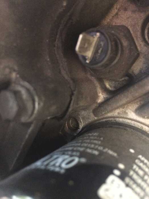

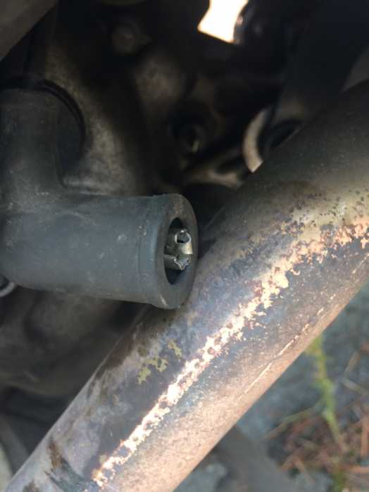

Par contre en regardant à droit et à gauche j'ai trouvé ce connecteur oui n'était pas bien protégé et qui s'est desserré avec grande facilité, c'est quoi?
comme on peut voir en photo il est tout près du filtre huile qui sur le 300 se trouve á droite au dessus de la pompe à eau. sur le MSS j'ai pas retrouvé

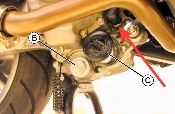

Même pas le doigt est propre, par contre c'est pas la lambda sur le collecteur car il est sur le bloc (voire flèche), ne serait il pas le capteur de tours moteur (et donc lien avec calage?)

Intéressant le capteur d'huile, car ceci pourrait être la cause de mon deuxième petit soucis (témoin huile qui clignote à moteur très chaud), toutefois ca ne semble pas être en relation directe avec les calages. Ceci dit je serai bien intéressé à connaitre votre avis sur l'état de la bougie.

Couleur correcte (pour la bougie) les doigts aussi !

Je dirai un poil trop blanche pour la bougie, je présume qu'il roule au 95... J'me trompe ?

En réalité il roule tjrs au 98 mais la bougie n'a que 1000km. Une couleur blanche est synonyme de quoi à ton avis?

Mélange un peu trop pauvre

Merci Semerket, pauvre en air? Si c'est le cas ça pourrait confirmer le manque de compression optimal, correct?

Avec le temps, un très mauvais mélange dégrade le moteur, mais ce n'est pas ton cas apparemment. Pour la compression, c'est surtout au niveau de l'étanchéité des soupapes que cela se passe, ou un mauvais réglage, si par contre de l'huile se retrouve dans le filtre a air ou a l'entrée du boitier papillon, la segmentation serait en cause.
