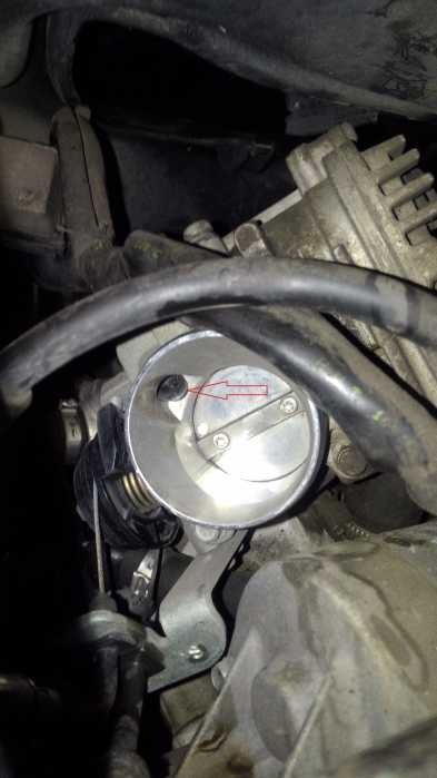

Merci B1 pour ce tuyau. Je crois quand même que mon pap et le ralenti sont propres car vérifiés deux fois. C'est plutôt la sonde que je songe à démonter pour faire ton test même si on me dit que sur le 300 elle est très fiable. Ce qui m'intrigue est que le ECU parfois ne semble pas voir la sonde de tout (voir connecteur débranché) et d'autres fois elle la vois et envoie le signal de témoin orange (problème moteur). du coup se met en mode paramètres dégradés et le MP3 roule une merveille....

3) le corps papillon et plus en particulier "le puits du ralenti" sont très difficilement encrassable car il y a une espèce de tige qui en sort à la verticale (voir les photos de Ybro plus haut) et il y a très peu de particules qui puissent s'y poser. Ce qui veut dire que l'entretien n'est pas chose recourante et les problèmes de ralenti ne viennent en général pas de là.
