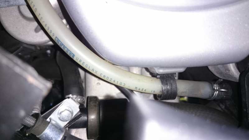

B.A. : Boîte à air ,
Les drains de la boîte à air se trouvent, un à l'arrière de la B.A. dessous comme une petite ampoule, l'autre à l'avant, un tuyau de 20 cm avec un bouchon au bout.
Regarde, s'ils ne sont pas plein d'huile, vidange au besoin. Si le tube avant est plein, il te faudra vidangé la B.A.
Je te joins une photo du drain avant, Regarde sur le fofo ou le MSS.
Les guides de la cloche se remplacent en même temps que les galets, comme tu as fais la révision pas de problème de ce côté.
