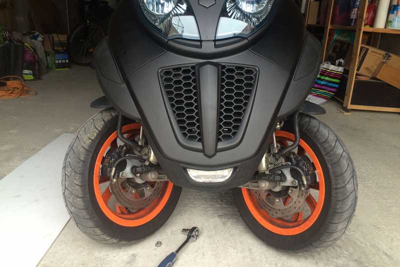

Non, je n'ai pas eu l'occasion de rouler aujourd'hui.
Le graissage des roulements, c'est super simple à faire en fait. 1/4 d'heure et c'est plié.
Du coup c'est le genre de truc que je vais faire à chaque révision je pense.

J'ai optimisé mon parallélisme. Je peux faire les vôtres si vous voulez... :yes:

Euh, non merci,
Excellent, la photo, :mdr: :20: :maitre:
