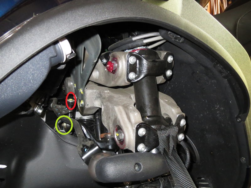

il y a 8 ans 10 mois #204532
par fifi76
demontage barre directrice a été créé par fifi76

il y a 8 ans 10 mois #204533
par fifi76
Réponse de fifi76 sur le sujet demontage barre directrice
photo reprise d'un membre sur le fofo.
:alacave:
:alacave:
il y a 8 ans 10 mois #204536
Réponse de Kittenwithclaws sur le sujet demontage barre directrice
La rondelle est un clirclips (extérieur). Pour travailler proprement, il faut donc une pince à circlips. Sinon un petit tournevis plat mais avec le risque de déformer le clircilps.
Sinon, pour enlever la barre, il faut la dévisser de chaque bras.

il y a 8 ans 10 mois #204550
par fifi76
ok donc j'irais acheter la pince à circlips. Pour demonter les rotule j'ai vu ecou de 13 de chaque coté
et pour l’écrou de 13 qui la maintien "rond vert" après ça ce sort comment, avec un petit maillet en caoutchouc?
Kittenwithclaws écrit: La rondelle est un clirclips (extérieur). Pour travailler proprement, il faut donc une pince à circlips. Sinon un petit tournevis plat mais avec le risque de déformer le clircilps.

il y a 8 ans 10 mois #204555
par titilivier
Réponse de titilivier sur le sujet demontage barre directrice
Prévoir du frein-filet pour le remontage.
il y a 8 ans 10 mois #204556
Pas besoin de maillet. Une fois que tu as défait les 3 écrous, ça vient tout seul.
Les utilisateur(s) suivant ont remercié: fifi76
