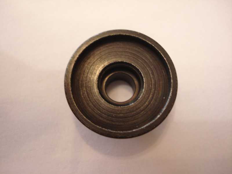

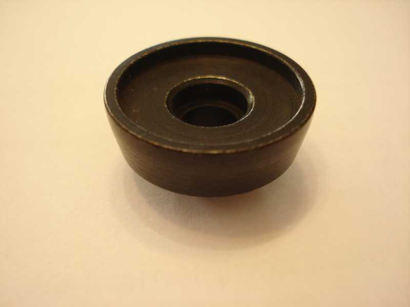

Bonjour a tous

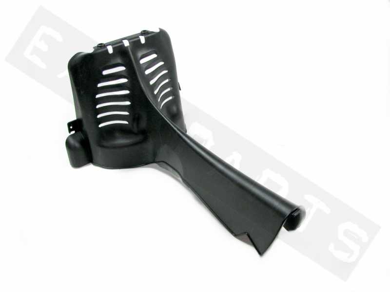

J’ai démonté l’avant du MP3 pour faire le graissage de toute la direction et faire la modif pour l’allumage des veilleuses.
J’ai démonté le convoyeur d’air pour pouvoir passer le câble électrique correctement et j’ai trouvé une rondelle dedans.
J’ai cherché un peu partout sur la partie avant du MP3 mais je ne vois pas d’où pourrais venir cette rondelle (diamétre ext:23mm hauteur:11mm)
Je vous joins quelques photos
Si quelqu’un peut me dire d’où vient cette rondelle se serait sympa

05 Mar 2017 22:58 #208875 par PP3 31
Réponse de PP3 31 sur le sujet Rondelle
Il s'agit d'une des 3 rondelles de la fixation de ta bulle, elle évite le serrage direct sur la bulle.
Il doit en manquer une.

05 Mar 2017 23:04 #208876 par RVZ
Réponse de RVZ sur le sujet Rondelle
non je ne pense pas que c'est une rondelle de bulle et j'ai les 3 fixations de bulle

05 Mar 2017 23:09 - 05 Mar 2017 23:14 #208879 par PP3 31
Repère 6, elle est sous la bulle.
Système D, lors de la pose une noisette de graisse pour les maintenir an place. Le temps de la pose de ta bulle.
www.easyparts.fr/Afstandbus_(Pi%C3%A8ces...igine)-p5901848.html

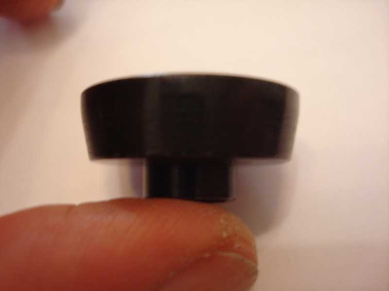

05 Mar 2017 23:11 #208880 par RVZ
C'est une rondelle en acier ,les rondelles de bulle sont en matière plastique et non pas tout a fait la meme forme

05 Mar 2017 23:18 #208882 par PierroPitch
Réponse de PierroPitch sur le sujet Rondelle
Je te confirme comme les autres , c'est bien les rondelles de bulle , qui se situe sur la partie interieure de la bulle. J'ai demonté il y a quelques jours pour ma vignette d'assurance. Fais confiance aux anciens du forum , ils sont de bons conseils .

05 Mar 2017 23:20 - 05 Mar 2017 23:21 #208883 par PP3 31
Idem pour moi, Le Narbonnais.
Ma dernière tentative et je passe également mon tour,
Cette rondelle se trouve entre le tableau de bord et le côté interne de ta bulle, sans la dépose, tu ne peux pas voir les rondelles. sous les 3 vis de fixation

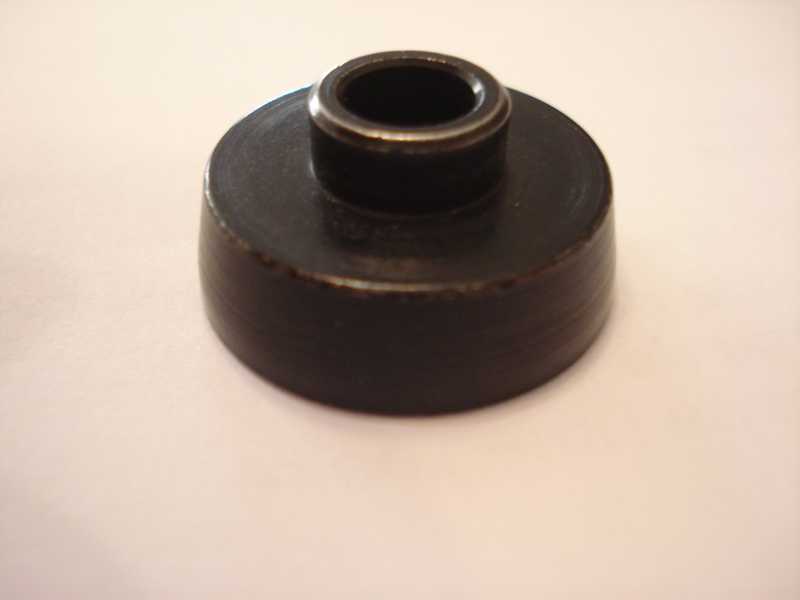

05 Mar 2017 23:40 #208885 par RVZ
alors il y a plusieurs model de rondelles de bulle car moi j'ai une rondelle épaulé qui passe dans le Caoutchouc et a extérieur c'est la rondelle plastique
Et je ne met pas en doute les compétences de personnes mais je cherche a comprendre d'ou peut venir cette rondelle pour éviter une panne ou autre incident

06 Mar 2017 00:19 #208889 par RVZ
J'ai bien regardé les liens EasyParts est c'est bien une rondelle de bulle
Mais rondelles de bulle c'est ça:
Donc c'est certainement une rondelle qui est la depuis longtemps
Encore merci a tous pour vos infos

06 Mar 2017 08:30 #208893 par RVZ
J'ai démonté la bulle pour les travaux que j'ai fait et elle était monté sans les 3 rondelles dont je cherché l'origine.
donc maintenant je vais en acheté 2 pour remonter cette bulle correctement.
