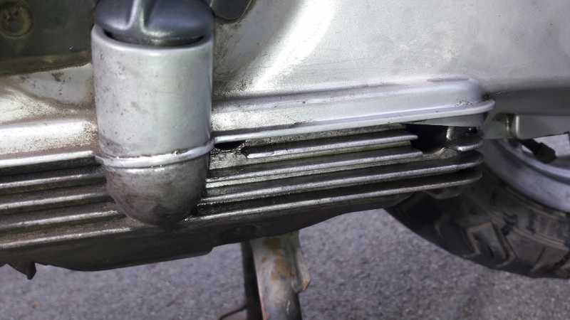

  • niko83dk
05 Avr 2017 20:45 - 06 Avr 2017 12:41 #209752 par niko83dk
Réponse de niko83dk sur le sujet Fuite huile mp3 250
Sur le tableau de bord, la temperature sur les barres est identique à d'habitude ( pile au milieu )
L huile sort part dessous la jauge a huile voir photo !
Precision je manipule la jauge au moins 1 x par semaine je suis un vraie maniaque

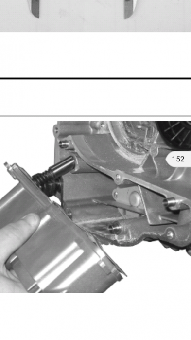

11 Avr 2017 21:10 #209897 par niko83dk
Réponse de niko83dk sur le sujet Vidéo : Fuite huile mp3 250
bon ce n'est pas le vario !
la pièce est usinée ainsi et rien ne frotte. ( voir screenshot du mss)
qu est ce qui peut provoquer une surpression dans le carter de huile ?
un joint peut il lâcher comme ça ?
je vois que le couple de montage est à 10 Nm ? ca explique que jai sur resserrer facilement ça fuit encore mais moins..
dois je démonter ma pompe à huile et où la valve de bypass ?
dans le mss ils parlent du contrôle de pression d'huile et incrimine en premier le filtre à huile si les valeurs sont hors des clous..
c'est le seul composant qui ne est pas neuf ! ( deux ans )
aider moi je reçois le joint demain et le nettoyage de tout ce qui est gras j'ai vraiment pas envie de le faire plusieurs fois !

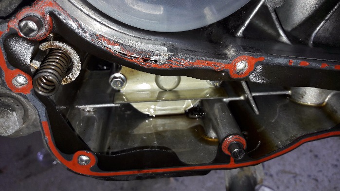

  • niko83dk
12 Avr 2017 16:03 #209922 par niko83dk
je continue mon monologue. nouveau joint en place..
voir photo en pj.
il y a bien un petit frottement et si vous regardez bien le aluminium est comme "froissé" à cet endroit il ne forme pas un plan parfait. ( la aluminium à til cuit sous la friction ?)
ça ne fuit plus... jusqu'à la prochaine fois..
ps: la chaîne de pompe. huile est incroyablement détendue.
12 Avr 2017 18:09 - 12 Avr 2017 18:12 #209923 par PP3 31
Réponse de PP3 31 sur le sujet Vidéo : Fuite huile mp3 250
Je ne connais pas le 250, mais effectivement la surface supérieure est bien attaquée.
Je pense également que ta courroie est montée un peu trop haut, tu as des galets de combien, le tableau Dr Pulley donne des 10 à 10.5 à la place des 11.5 gr d'origine. Ta courroie d'origine ou ...
En regardant sur le site Dr Pulley, je viens de trouver une alerte pour les moteurs Quasar, je pense qu'il s'agit de ton problème et de l'explication.
Attention: Cochez cette information importante iif vous correspondez cette pièces dans un moteur Piaggio Quasar (de 200-300cc).
drpulley.shopnix.de/product_info.php?pro...v2dvk2240rrq1o7sbi43
Puis en cliquant sur "Information importante", plus traduction en Français, attention il faut interpréter le texte, traducteur pas terrible.
Les recours contre les boucles de ceinture
Attention: Respectez toujours la hauteur montante de la ceinture sont observés lorsque le moteur Piaggio Quasar doit être maintenu juste en dessous du bord de la fenêtre. Est -ce que la ceinture trop élevé, il peut être facilement moudre dans les moteurs plus anciens sur le boîtier. La chaleur peut endommager le joint de carter d'huile. Plus tard , les moteurs ont broyé à l'usine, mais parfois pas assez!. En particulier , il faut prendre soin lors de l' utilisation d' une ceinture plus large! En aucun cas , l'entretoise entre les tranches de colonnes montantes omettent! Si nécessaire, ces entretoises à utiliser pour régler la hauteur optimale de montée. Habituellement 3-4 anneaux se rencontrent 0.1mm.
Dans Vespa Forum est également recommandé, peut - être d'utiliser la sangle légèrement plus courte du moteur 200 à 250/300 Quasar.
Ceci est une hausse trop élevée de la bande et endommager le joint de carter d'huile et empêché. (Edding stylo-test)
Ces problèmes ne sont que le moteur Piaggio Quasar (200-300 cc) connu, mais pas le leader ou le moteur maître! Avec d' autres fabricants de tels problèmes ne sont pas encore connus.
Donc, il te faut une courroie plus courte.
Côté état de surfaçage, j'espère que le joint pourra étancher l'écart. :huh:
Les utilisateur(s) suivant ont remercié: niko83dk
