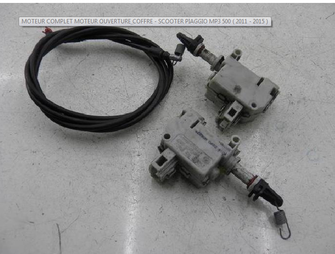

Depuis quelques jours la commande d'ouverture automatique de la selle ne répond plus. Ayant déjà rencontré ce problème et pensant savoir d'où il vient (embout du câble qui n'est plus accroché au ressort de la serrure), j'ai pris mes outils pour le réparer aujourd'hui, mais ce coup ci le problème est ailleurs (ça serait trop simple d'avoir toujours la même panne n'est ce pas !!)
Au niveau de la serrure tout est en place, le câble s'enfonce dans le châssis non loin du compartiment des outils pour ressortir par le dessous, et là le câble pendouille et je ne vois pas du tout à quoi faut il le connecter ? pourriez vous éclairer ma lanterne SVP ?

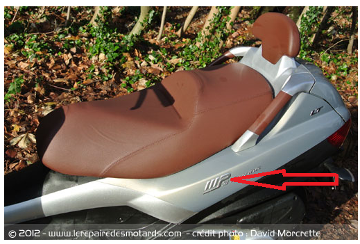

Ton cable est débranche du servo moteur de la selle, qui est sous l'aile coté filtre à air.
Démontage comme si tu voulais changer une ampoule arriéré sauf que tu vas plus loin en retirant l'aile peinte celle avec le marquage mp3... le servo moteur est la.

Merci pour ta réponse. Après quelques recherches je suis arrivé à la même conclusion...ça en fait du boulot pour un petit câble :S !!! De ce que j'ai compris je dois commencer par déposer le dosseret passager puis l'aile arrière gauche (en 2 parties) Tu confirmes ?
