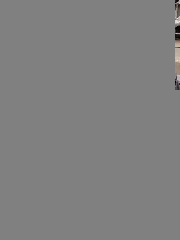

10 Oct 2017 23:16 - 13 Oct 2017 11:48 #214640 par Cfaq
Réponse de Cfaq sur le sujet Accident
C'est quoi la fourche ? Comment vérifier si elle est cassée?

10 Oct 2017 23:32 #214642 par jarod
Réponse de jarod sur le sujet Accident
Tes photos son pas en bon format , je ne vois rien !!
( Fine équipe) fuoco 500 noir mat , bulle courte , rétroviseurs tmax , poignées chauffantes , feux LED , support plaque ermax, huile 10w60 , arbre à came malossi, cvtfr4 modifie DR pulley galets 13g ,BOA 38, embrayage stock avec cloche malossi , reprog BR performance 50cv , maître cylindre du GP 800 , jantes MP3 500 ABS , pot mivv , amortisseurs Bitubo 2017.
10 Oct 2017 23:37 #214643 par jarod
Voici une photo d une fouche d un mp3

13 Oct 2017 11:41 #214707 par Cfaq
Hello a vous ! Alors avec mes petits bras effectivement je n'avais pas bien serré... mon ami a resserré et hop la direction est redevenue droite! Ça me rassure.
Voici quelques photos des dégâts, j'essaie de retrouver les noms des pièces abîmés pour voir s'il y en a sur leboncoin mais je ne connais pas les noms
