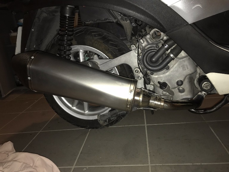

14 Nov 2017 12:29 #215258 par DARKSMP3500
Pot Akrapovic abimé par le cadre en partie basse a été créé par DARKSMP3500
Bonjour à toutes et à tous et merci pour vos futures aides.
Je poste ici mon premier message de demande d'aide après mes premiers émois avec mon tripode 500cc et mes premières heures de découvertes en mécanique sur cette machine.
Je n'ai pas trouvé de sujet concernant l'usure de mon pot Akrapovic (1er modèle j'imagine avec une seule patte de fixation haute à l'arrière)...
Je l'ai démonté pour le nettoyer comme le reste de la bête en ce début d'hiver et j'ai découvert une usure sur le chassis en alu et sur le pot à l'endroit où ils sont en contact...
Etait-il mal serré?
Le système de fixation n'est-il pas le bon ou manque-t'il quelque chose en partie basse du cadre?
Je vous joins des photos pour expliciter mon problème...
Merci d'avance de tout commentaire éclairé sur le sujet...
A bientôt.
Amitiés tripodiques...
DARKS - MP3 500 LT Business blanc nacré de 01-2013 - Pot Akrapovic - Variateur (aucune notion d'origine - pas encore démonté!...) - Poignées chauffantes

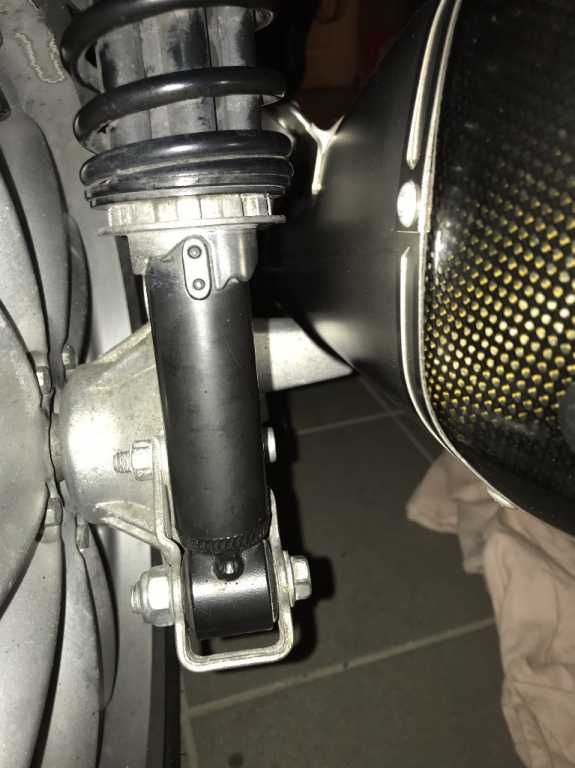

14 Nov 2017 13:27 - 14 Nov 2017 13:44 #215260 par DARKSMP3500
Réponse de DARKSMP3500 sur le sujet Pot Akrapovic abimé par le cadre en partie basse
J'ajoute la photo du support de fixation du pot pour les plus pros susceptibles de m'aider...
Merki!

14 Nov 2017 14:09 - 14 Nov 2017 14:10 #215266 par PP3 31
Réponse de PP3 31 sur le sujet Pot Akrapovic abimé par le cadre en partie basse
Ta photo est trop grande, il te faut la réduire.
Je viens de te trouver ceci sur le net. Ta bride est-elle conforme !
Tu n'as pas eu un choc latéral, car l'échappement est bien enfoncé.

14 Nov 2017 18:38 #215269 par Kittenwithclaws
Réponse de Kittenwithclaws sur le sujet Pot Akrapovic abimé par le cadre en partie basse
C'est malheureusement un classique. Avec une seule patte sur le dessus le pot vibre et "choc" en permanence contre le bras. Tous ces petits micro chocs à répétition finissent par l'enfoncer.
Akrapovic a revu sa copie. Les pots ont maintenant une patte en haut et une patte en bas. Le pot se retrouve du coup plaqué contre le bras. Plus de vibration et de "micro" chocs à répétition.

14 Nov 2017 21:40 - 14 Nov 2017 21:43 #215271 par DARKSMP3500
Merci Kittenwithclaws et PP3 31 pour vos posts! ok il a eu double peine:
- Choc latéral et vibrations comme tu le dis.
Je vais tenter de trouver un système pour amortir ces chocs sur le bras...
Une idée?

16 Nov 2017 14:35 #215313 par B1
Vu l'enfoncement ca ressemble plus à un défaut d'alignement ....collecteur d’échappement pas à sa place (trop vers l’intérieur )
C'est simplement mon avis, je n'ai jamais rencontré ce problème avec mon ancien akra phase 1.

20 Nov 2017 17:09 - 20 Nov 2017 17:10 #215384 par DARKSMP3500
Merci Mogwai pour ce post, mais là n'était pas ma question...
Pour le reste, j'ai ajouté une rondelle au goujon de fixation, et après serrage conforme à la clef dynamométrique il semble bien se tenir à l'écart du cadre à l'arrêt et au ralenti...
A voir en roulant...
Je vous joins qq photos et continue mon démontage/nettoyage... Aïe!!! ça commence mal avec les goujons de la roue avant droite!!!
Je publie un autre sujet... Au secours!
