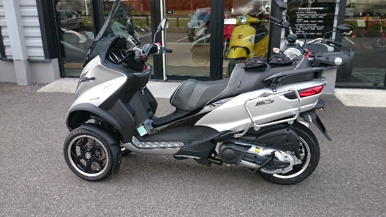

demain je vais voir un mp3, de 2012 avec moins de 15000km
4300 euros
20 Jan 2018 22:33 #216056 par PP3 31
Réponse de PP3 31 sur le sujet conseil pour achat d'un mp3 500
Bon essai,
Carnet d'entretien ou facture à jour.
Le plus important les 2 drains avant et arrière de la boîte à air.

je viens de faire l'essai, très satisfaisant malgré le petit tour effectué, c'était mon premier essai d'un mp3 500
vraiment bien, très agréable à piloter, changement rapide entre un 125cc vitesse, embrayage ....:)
voilà pour le coté c'est nouveau c'est tout beau...
maintenant le vrai sujet, son état:
les drains ou reniflard propre sans présence de liquide, vidange à faire(dernière effectué à 8000) il en a 13000
démarre très bien, arrêté il y a 2 mois avec batterie débranchée, remontage devant moi et vroum au premier coup, montée en température 5minutes, RAS, ca tourne rond, les pneus sont bientôt à remplacer, les 3 d'ailleurs...
carrosserie moyenne, quelque rayure et une casse sous le repose pied droit, trottoir ou autre...
sinon pas mal quand même, un gros nettoyage et une révision lui feront du bien
