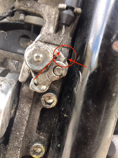

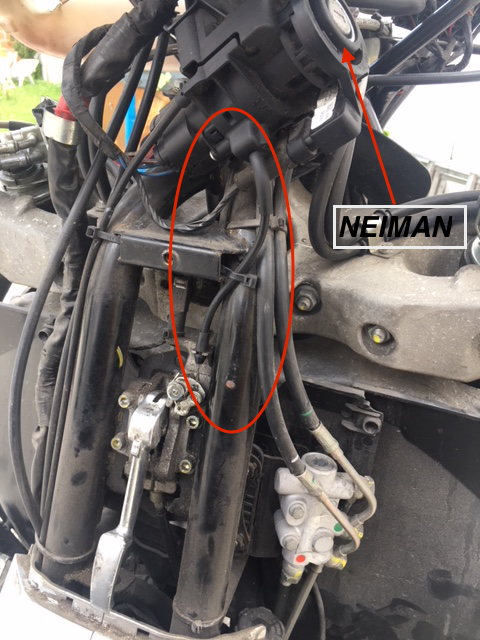

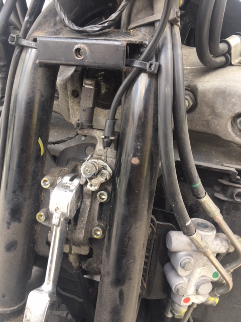

Bonjour à tous !
Alors voila, alors que je demontais mon mp3 je me suis aperçu qu’un câble était sectionné. Ce cable est assez court et sort du neiman. Je vous joint quelques photo.
J’ai dabord pensé au neiman cassé mais celui ci fonctionne bien. J’ai ensuite pensé à la trappe à essence puis à l’ouverture manuel du coffre mais les deux fonctionnent. J’ai fouillé dans le manuel station service mais je ne trouve aucune info sur ce cable. Je ne comprend pas alors je m’en remet à vous. Qu’est ce que ça peut bien être ??

voila j'ai réussit à afficher les images, c'est beaucoup plus clair comme ça.

BJ je pencherais sur le système de blocage du frein à main en position blocage neiman ....?

Bravo c'est bien le câble de blocage du frein à main quant il est au position haute .
