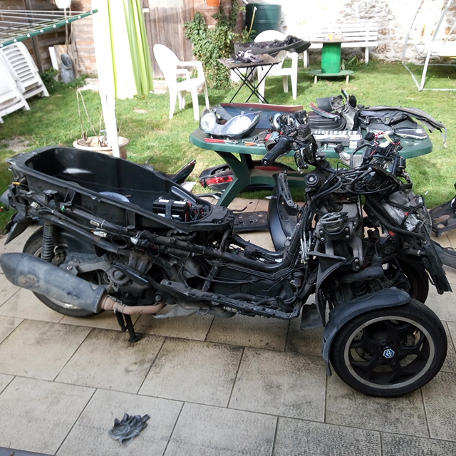

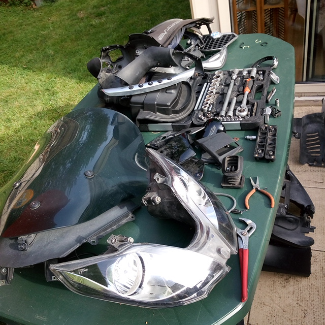

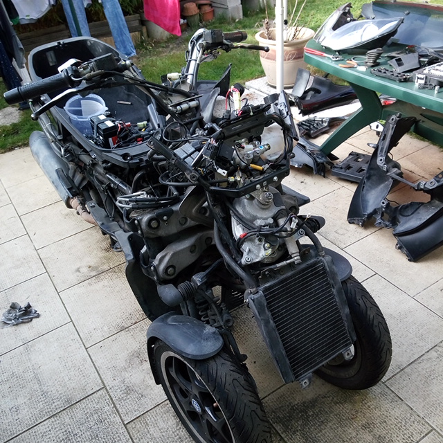

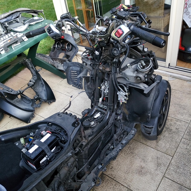

17 Mar 2021 23:50 #235203 par Neil4
Réponse de Neil4 sur le sujet MP3 400RL problemes ::bizarre , tres bizarre
J'ai exactement la même chose et ça me rends fou !!!
Je suis en plein démontage et je trouve rien a part un fusible qui claque et qui va bientôt cramer ...
19 Mar 2021 09:48 #235216 par niko83dk
Réponse de niko83dk sur le sujet MP3 400RL problemes ::bizarre , tres bizarre
Met un disjoncteur à la place du fusible !!
Bon ok çà va pas aider à trouver la cause
21 Mar 2021 01:11 #235237 par Neil4
Pas de câble coupé, pas de prise arrachée, pas de capteur HS ... Je sèche
