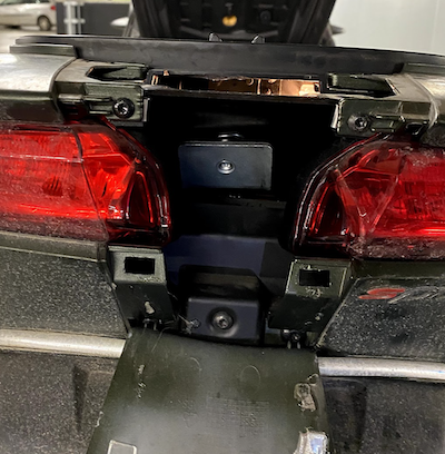

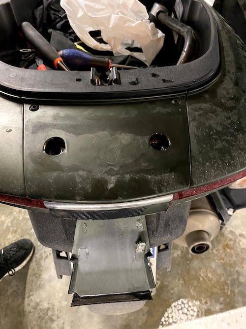

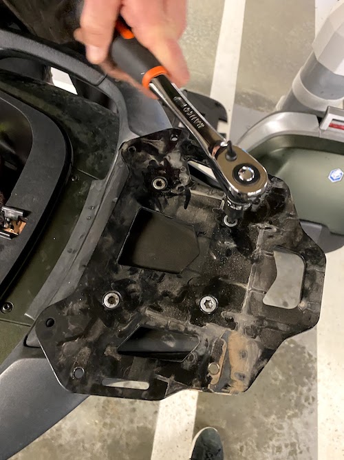

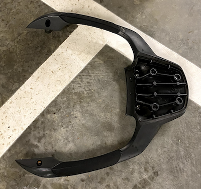

Même problème de vol sous le coffre de selle de mon MP3 500.
Solution de @fenix77.
J'ai un peu documenté le placement du bout de métal pour boucher le trou en photo. Car je me suis posé pas mal de questions avant de le faire (j'avais pensé à démonter l'intérieur du coffre de selle pour accéder au trou à boucher...)
J'espère que ça servira à d'autres.

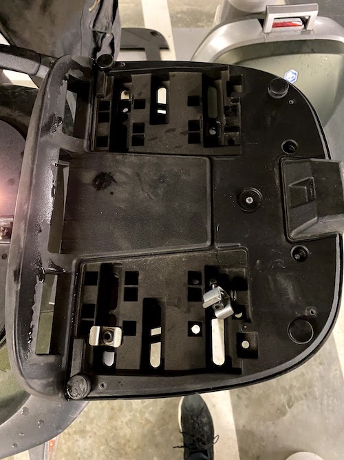

En bref, il faut enlever le top case et le porte paquet si vous en avez. Dévisser la pièce de carrosserie qui est cassé et du coup on a accès aux 2 cotés du trou à boucher.
En détails, étapes :
1/ enlever le top case. Si c'est un Piaggio d'origine, il faut tourner la clé à fond à droite si je me rappelle bien : le top case doit se détacher vers le haut. Le prendre par la poignée pour l'enlever.
2/ sur le dessus de la platine, en dessous du top case, dévisser les 4 petites vis cruciformes pour enlever le cache plat (qui cache les vis de fixation en dessous). Je n'ai pas pris de photo de cette étape
3/ dévisser la platine pour la séparer du support métallique (sur le dessus du porte paquet). Il faut maintenir les écrous du dessous avec une pince pour ne pas qu'ils tournent quand on dévisse les boulons au dessus.
4/ dévisser le support métallique pour le séparer du porte paquet. Chez moi c'était bien grippé. Et 2 vis avaient une tête en étoile et 2 autres un tête hexagonale. Pas évident d'avoir ces outils. Surtout de ce diamètre (grand).
5/ dévisser le porte paquet

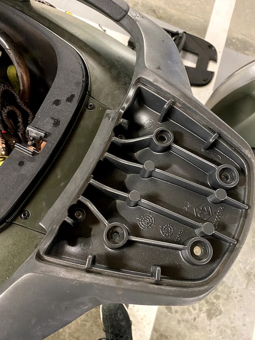

6/ dévisser la pièce de carrosserie (celle qui est cassée à chaque fois par les voleurs pour accéder au trou)
...suite message suivant (trop d'images dans celui-là)...

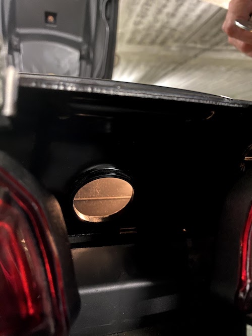

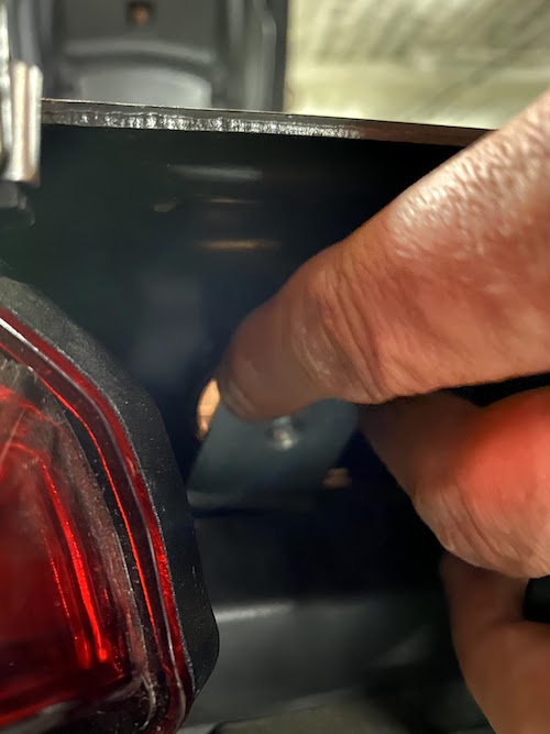

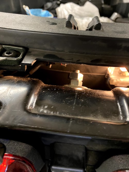

7/ accéder au trou à boucher. Insérer une pièce avec une tige filetée pour boucher le trou. Un pied de table par exemple. J'ai trouvé cet élément dans ma visserie de rab. Le diamètre du trou est 4,5cm. Il faut donc une pièce d'au moins 5cm. Ronde par exemple mais pas forcément (la mienne est rectangulaire).
8/ boulonner un écrou de l'autre coté du trou (coté selle). Puis un 2nd écrou (contre-écrou) pour éviter que le 1er ne se desserre trop facilement. Attention à bien sécuriser le moment ou l'on visse l'écrou : il tombe facilement des mains, on a pas beaucoup. de place pour les doigts, et c'est difficile de le récupérer après. Moi j'ai bourré un chiffon juste en dessous.
9/ vue du trou bouché. Tout refermer et revisser.
De mon coté, je ne remplace pas l'élément de carrosserie : il sera surement fracturé à nouveau et on en trouve nulle part à vendre sur le web (rupture de stock. Donc il faut l'acheter au garage, au prix fort).
Concernant la stratégie à adopter vis a vis de ces vols, je suis assez partagé :
- j'aimerais vraiment pouvoir laisser mes affaires dans mon scoot, surtout quand je sors car un casque c'est encombrant. Il faut évidemment éviter d'être vu les laisser dedans.
- Si la pièce de carrosserie est déjà fracturée, peut être que ne pas la réparer décourage les voleurs qui peuvent penser que cela signifie que l'on utilise plus le coffre de selle ?
- Par contre le fait de boucher le trou à surement un inconvénient : cela montre qu'il y a surement quelque chose à voler, et du coup, si le voleur a le temps (dans un parking privé par exemple. Mon cas), il risque de s'acharner et brisant la selle. Ce qui est pire.
- Je sais que certains laissent tout ouvert : top case et pièce fracturée pour montrer qu'il est inutile de s'acharner. Mais cela me gonfle vraiment de perdre l'usage de mon coffre. Peut-être que je changerai d'avis si je subis d'autres vols.
- En tout état de cause, j'essaye de payer mes protections moins cher maintenant (occasion) car mon assurance ne rembourse rien du tout : franchise de 375€ et prime de 35€/an à payer en plus pour assurer les objets transportés.
Bonne route à tous

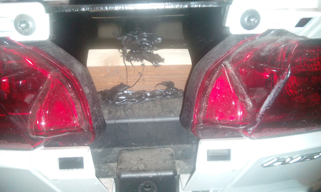

15 Jan 2023 10:00 #239121
Réponse de ray29 sur le sujet Effraction - Ouverture selle sans clef scooter MP3 500 année 2016
Je ne me suis pas embêté, j'ai mis un contreplaqué ép 15m/m devant l'orifice collé au "sica".
