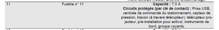

bonsoir , j'ai eu mon mp3 500 2012 aujourd'hui , les photos viendront .
par contre 2 soucis j'ai voulu mettre une prise usb , et en le branchant sur la commande de coffre comme décrit dans un post , ça ouvre la selle en boucle , clac clac clac clac ...... tout le temps donc j'ai voulu le brancher sur le capteur de frein gauche (je pense que c'est ce qui fait allumer les lumières de frein le soucis ça a grillé enfin la pièce a cassé , donc ou trouver cette pièce , c'est un genre de petit interrupteur que se trouve au bout du levier de frein , sur easypart je ne l'ai pas trouvé ....
et enfin du coup ou brancher ma prise usb ? vu que ça ne fonctionne pas sur les ouverture de coffre ... merci

Réponse de PP3 31 sur le sujet petit soucis nouveau mp3
Je viens de regarder sur le MSS d'un 2014 ABS avec prise USB. Il se reprenne sur le fusible 11 (7.5 A), sur un ancien 500 il s'agit également du même, il te faut de reprendre sur le fusible 11.(à mon avis)
Par contre, j'ai essayé de voir sur le câblage, mais il est illisible.

Réponse de coolagen sur le sujet petit soucis nouveau mp3
ok donc apparement klaxon ce serait bon , d'apres ta photo . au pire je branche direct sur le klaxon , car je porte fusible sera trop loin pour mon cable et je n'est pas envi de le rallonger ...
par contre pour la piece qui a cassé au bour de la poignée de frein gauche l'espece de contacteur ?
merci
c'est ça (par contre ça n'est pas ecrit pour mp3 sur le site ou je l'ai trouvé) ....
merci
Klaxon oui, mais à travers le télérupteur du klaxon, pas le Bouton de klaxon.
La commande du télérupteur est faite par le Bouton du klaxon et le télérupteur commande la puissance vers le Klaxon (moi, je le comprends comma ça, mon avis)
Repère 13 "Bouton stop", non
www.easyparts.fr/showdrawing/11538/16906...tches---Buttons.html
