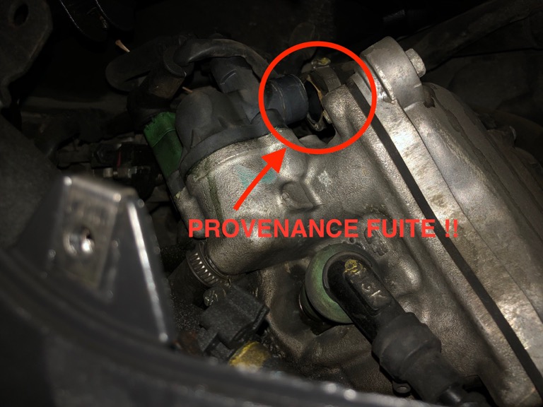

En allant bosser avec mon MP3 250 LT de 2009 (totalisant 48800km) j'ai eu la désagréable surprise de voir de la fumée sortant de sous la scelle alors que j'étais arrêté au feu. Je m'arrête et je constate que j'ai du liquide de refroidissement partout sur l'échappement et sous le côté droit. Le ventilateur tourne d'ailleurs à fond pour compenser.
Comme je venais de partir de chez moi je n'avais que 2 barres de température moteur. Etant perdu au milieu de nul part je décide de repartir comme ça en roulant au pas sans dépasser les 4000Tr/Min.
Bref j'arrive tant bien que mal à mon garage je stop le moteur je redémarre pas de souci si ce n'est le ventilateur qui reste enclenché. Pour info en arrivant au garage j'ai dépassé d'une barre la température moyenne.
Ce weekend je regarde d'où venait la fuite et je découvre que la durite de refroidissement sous la scelle était tout simplement déboitée de son emplacement, le collier lui n'était pas cassé.
Je remonte tout ça proprement et je remets du liquide de refroidissement à niveau.
Et là c'est le drame : j'ai du jus, mais impossible de démarrer...
J'ai du faire 1.5km max pour rentrer et je n'ai pas atteint la zone rouge de température, pensez-vous que j'ai pu ruiner un piston quand même? où le problème vient d'ailleurs? Avant que je ne coupe le scooter vendredi matin le moteur tournait bien ....
Pour info je n'ai pas purgé encore le système de refroidissement de l'air vu qu'il a été ouvert ... mais je ne pense pas que ça puisse venir de là ...

Bon nouvelle update ! Aujourd'hui encore j'ai démonté et testé plusieurs choses.
Et là arrive l'injecteur. Je le laisse branché à l'arrivée d'essence et à sa connectique mais je le sors de son emplacement. Le but étant de regarder si à l'allumage du scooter il balance bien de l'essence. Et là rien du tout... il ne sors pas une goute d'essence de l'injecteur.... Donc fatalement sans essence dans le mélange ça risque pas de démarrer...
J'ai pu voir une vidéo sur youtube d'un mec qui test l'injecteur du MP3 comme ça entre un qui fonctionne et un qui fonctionne pas et donc je sais maintenant que le mien est HS !
J'en ai commandé un qui devrait arriver dans la semaine, je serais vite fixé :P
