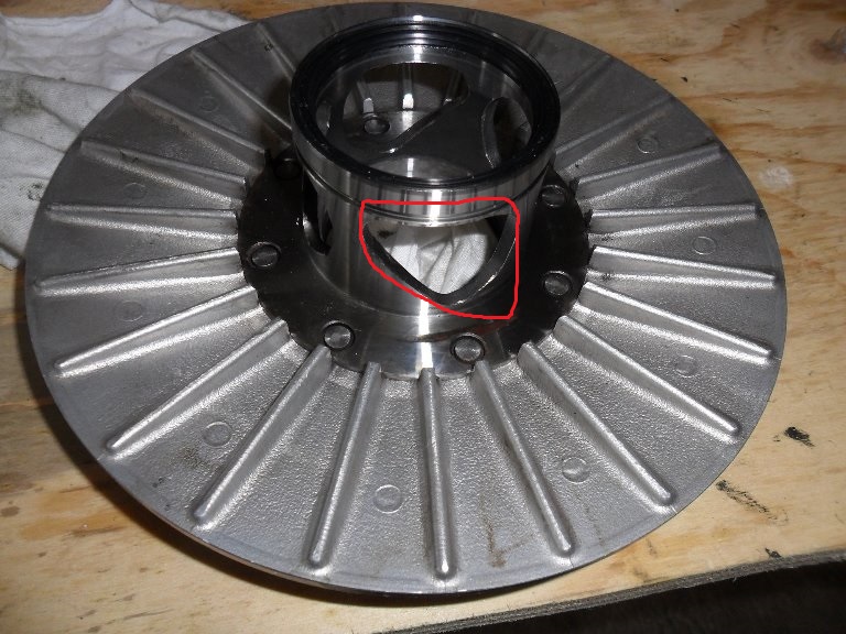

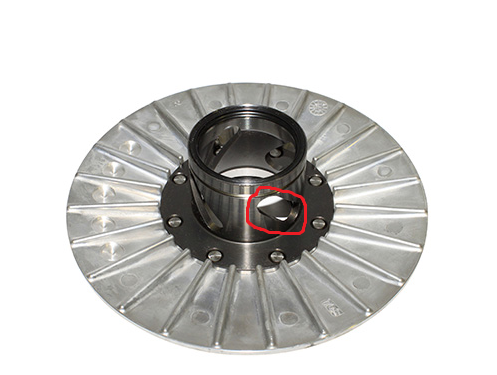

Je viens vers vous suite à problème parvenu sur mon mp3 500 de 2012 (45 000kms).
Un trajet sur l'autoroute, je lâche les gaz pour relancer en doublant un véhicule et la soudain, comme si la courroie avait sauté, moteur qui à tourné dans le vide pendant quelques secondes et d'un coup voyant rouge au tableau de bord, le moteur coupe.
Je me mets sur la coté, j'essaye de redémarrer rien ne se passe même pas le démarreur qui se lance.
J'attends 5 minutes et la je démarre comme si de rien était. La personne qui me l'a vendu, m'avait prévenus de changer le correcteur de couple. Je suis donc passé dans un garage, un mécano ma dit que c'est le correcteur de couple qui a lâché et du coup j'ai faits un rupteur et le moteur s'est mis en sécurité.
Je me suis dit je vais effectuer le démontage et le changement du correcteur de couple, après démontage du correcteur de couple pour le remplacement. Je me trouve avec deux systèmes différents entre celui d'origine et celui acheter sur internet.
Le système d’origine :
Principe : Système de glissière en forme de triangle
Fonctionnement : Je peux ouvrir et fermer le correcteur de couple à la main sans devoir effectuer un mouvement de rotation
Voir photo 1939 (photo qui n'est pas la mienne mais qui correspond à mon correcteur de couple)
Système neuf :
Principe : Sytéme de glissière en forme de I
Fonctionnement : Je peux ouvrir et fermer le correcteur de couple à la main mais je dois effectuer un mouvement de rotation
Voir photo
Est-il normal que les système soit différent ? Le système neuf se monte t-il dessus ? (En sachant que le système est complet, les deux joues avec l'axe du milieu etc)
En espérant que le problémé vienne d'ici, car je ne trouve pas que le correcteur de couple est "abimé"
Je vous remercie d'avance

Réponse de PP3 31 sur le sujet PROBLÉMATIQUE CORRECTEUR DE COUPLE MP3 500 LT
Alors là, problème,
Je trouve le premier correcteur en RMS avec la grosse lumière pour des 500 Beverly de 2002 à 2008.
scooterpieces.fr/correcteur-de-couple-de...gio-beverly-500.html
Ayant déjà monté une courroie entre les 2 poulies sur mon 2014 comme sur le HPE 2018, il faut légèrement tourner pour comprimer le ressort de contre poussé, idem à la lumière à 45°.
Je ne comprends même pas le fonctionnement du 1er correcteur.
Mais à 95% il te faut le deuxième modèle le neuf.

Réponse de berne6 sur le sujet PROBLÉMATIQUE CORRECTEUR DE COUPLE MP3 500 LT
PP3 31
On est d'accord, je trouve étrange que le fonctionnement est différent et j’espère surtout que le problème que j'ai eu viens de là.
Avec ce nouveau modèle on verra bien. C'est la première fois que je vois un modèle avec des lumières aussi grand ET SURTOUT sans devoir tourner pour comprimer le ressort de contre pousé.
HELP LES PRO DE L'EMBRAYAGE

Réponse de vassago sur le sujet PROBLÉMATIQUE CORRECTEUR DE COUPLE MP3 500 LT
Bonsoir, le premier correcteur de couple est celui d’origine sur les MP3 et Fuoco et le deuxième est un correcteur de couple " générique " sur les 400/500 type nexus ou X9/X10 je possède les deux correcteur et je n'ai pas noté de différence de performance notable !*
Mais quel est ton problème sur ton correcteur de couple, je ne vois pas de défaut ?
