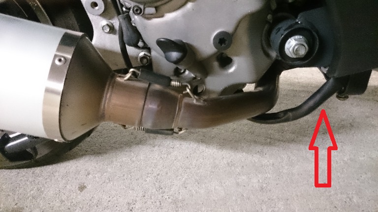

OK ok qu'à d tu parle du déflecteur pour l huile il ce trouve où stp et mon mp3 400 il est de 2008 ça va faire bientôt un ans que je l ai.. J ai seulement fait vidange huile liquide de refroidissement et liquide de freins et graisser les 4 roulement..

Il se trouve ici normalement, il est d'ailleurs plus présent sur les nouveaux modèles, En plus des 4 roulements, tu as aussi la bielle de direction.
Tu as un 2008 donc un MP3 400 RL (permis A) pas LT (permis B )
