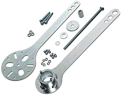

je désire acheter l' outil complet variateur embrayage pour mon mp3 300 Lt voici la photo de l'outil convient t'il pour mon mp3

Je viens de faire l'acquisition de cet outil pour mon MP3 500 LT de 2012. Je pense que les variateurs des 300 et 500 sont de conception identique et que l'outil va pour les deux. Je peux dire aussi ( car je viens de changer la courroie et les galets ) si tu as un compresseur qu'une clé à chocs est très utile pour desserrer les deux gros écrous du variateur. Une clé dynamométrique aussi pour le serrage au couple.

Le plus simple est de contacter le fabricant pas d'info sur le site pour les MP3 300 ou Yourban,

voici la rèponce de aesyboot
Malheureusement non, la version 300 est différente de la version 400 et 500 au niveau du variateur. A l'heure actuelle, nous ne proposons donc pas d'outils pour ce maxiscooter, désolé.
