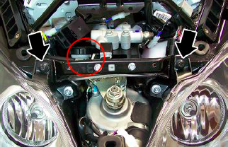

Hello, si c'est le klaxon et non pas le Bip du R.L c'est lié à un manque de pression du R.L comme dit plus haut manque de liquide ou de l'air dans le circuit du R.L ou capteur de pression

Sa se trouve où ? Pour contrôler le niveau de liquide je précise que je suis de l'île de la Réunion et que c'est l'hiver chez nous il n'y a pas de neige mais l'hiver est très rude cette année
26 Juil 2020 10:30 #232637 par JEEP13
Réponse de JEEP13 sur le sujet Problème
Où contrôler le niveau svp ??
26 Juil 2020 10:49 #232638 par PP3 31
Réponse de PP3 31 sur le sujet Problème
JEEP13 écrit: Où contrôler le niveau svp ??
Derrière le tableau de bord, il faut déposer le haut du carénage.

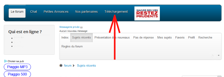

26 Juil 2020 13:02 #232641 par ray29
Réponse de ray29 sur le sujet Problème
Regarde la bible du Mp3 dans téléchargement, un peu de lecture et tu trouveras ton bonheur.

Niveau OK

26 Juil 2020 18:24 #232648 par mogwai
Réponse de mogwai sur le sujet Problème
Le mien est plus vieux donc l'habillage est différent donc la photo c'est pour te dire ou le réservoir se trouve pour le démontage de l'habillage je ne sais pas.
