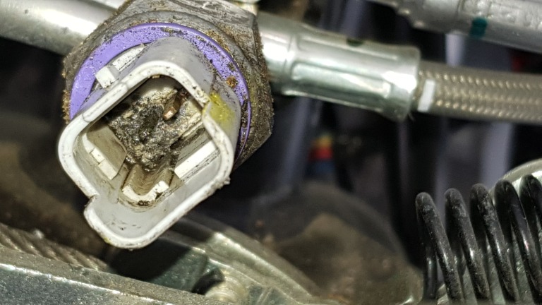

Je tenais à vous partager mon expérience.
j'ai un Piaggio mp3 LT 500 de 2012 que j'ai acheté en occasion il y a 2ans et très satisfait.
J'ai eu un gros problème avec le roll-lock: lorsque je l'activais le fusible sautait. Au début c'était que par temps humide puis de plus en plus régulièrement jusqu'au moment où c'était même sans utiliser le roll-lock.
J'ai eu du mal à trouver un garage en Alsace qui veuille bien regarder ce problème(2 ont refusé). Je suis donc allé au garage officiel SAV Piaggio autour de Strasbourg, qui a analysé le problème et à conclu qu'il fallait changer le faisceau et m'a fait un devis de plus de 2000€.
Après avoir payé 210€ pour les 3h de main-d'œuvre je l'ai ramené chez moi car trop cher pour une réparation.
Je ne suis pas mécano, mais j'ai entamé moi-même le démontage. Quelle surprise de constater en démontant mon 3 roues que sous le tableau de bord il y un capteur de pression qui était en court-circuit. J'en ai acheté un sur le web à 72€ je l'ai monté et depuis mon roll-lock fonctionne très bien. Panne résolue.
Avec le recul la panne était logique: activation roll-lock => capteur de pression en court-circuit -> fusible qui saute.
On peut se poser légitiment la question: pourquoi un Concessionnaire Piaggio ne l'a pas trouvé?

Celle là est connu.... dommage
