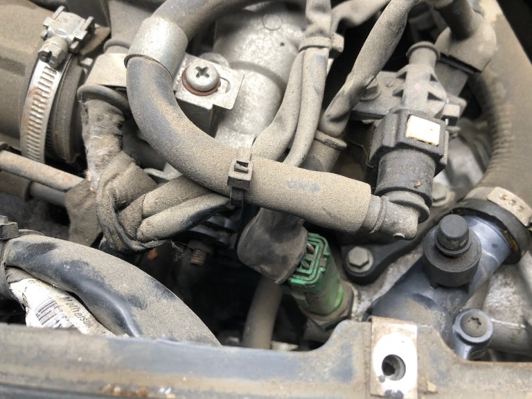

01 Fév 2021 14:20 - 01 Fév 2021 14:23 #234862 par Yougz75
Réponse de Yougz75 sur le sujet Panne MP3 250lt - cale au demarrage
Après quelques bidouilles, ça ne semble pas venir de l’arrivée d’air, ni de la courroie tout est ok de ce côté.
Ça ressemble à une panne de type électrique.
En bougeant les fils il est reparti normalement puis au bout de 100m même panne.
Ça ressemble à un faux contact mais reste à savoir où.
Je trouve que cette cosse verte fait un peu la tête, le cache était arraché.
Savez vous ce que c’est ?

01 Fév 2021 22:27 - 01 Fév 2021 22:30 #234867 par ybro
Réponse de ybro sur le sujet Panne MP3 250lt - cale au demarrage
La sonde verte oublie, c'est celle qui pilote ton ventilateur et qui te donne la température moteur au tableau de bord
Édit. Le support thermostat n'a pas l'air si vieux que ça,une surchauffe dernièrement ?
