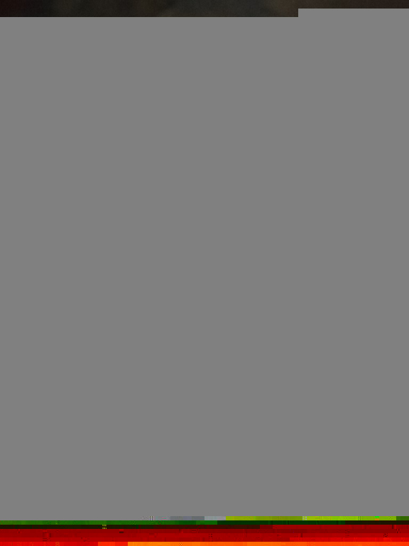

ci joint une photos d'une des bougie (100 km)
- doudou59
il y a 4 ans 6 mois #235020
par doudou59
Réponse de doudou59 sur le sujet Odeur de ca sent le chaud...Température Cylindre
voila la bougie
