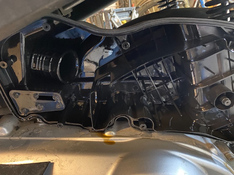

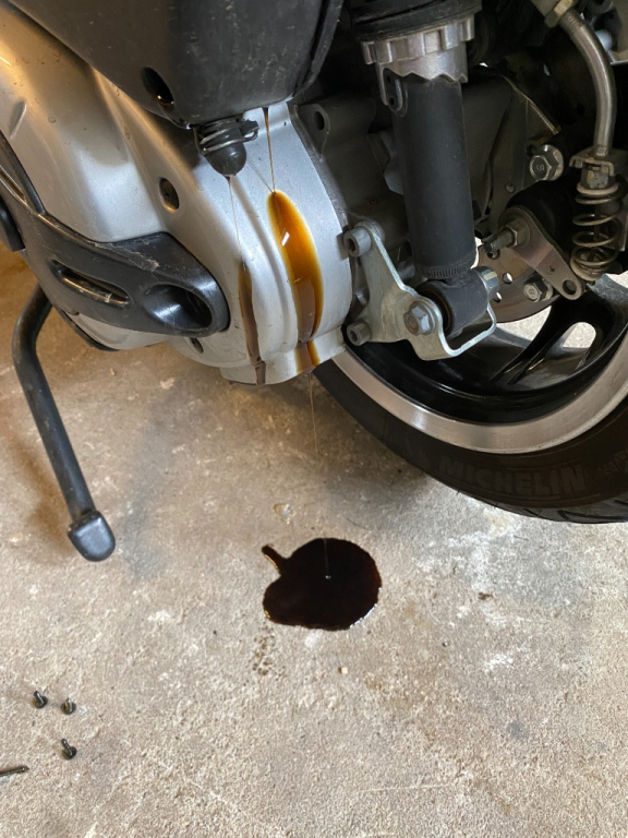

Donc, j'ai démonté le cache du filtre a air, et la : surprise !
Dès les premières vis enlevées, un filet de ce qui ressemble a de l'huile mais avec une forte odeur d'essence..
Je ne sais pas, mais je doute que ce soit normal ?

Bonjour et désolé,
Je pense qu'il est possible que tu viennes rejoindre le club des "Casse Moteur", dont je suis membre avec mon 2014 à 30.000 kms avec la 5W40 et un entretien 100% Piaggio en concession :mur:
Il y a une possibilité que ton haut piston est lâché ainsi que ton segment racleur. Tu as plein d'exemple sur le forum.
La confirmation ne se fera que lors de l'ouverture du cylindre. (mon avis)
Donc, oui, ceci n'est pas normal, désolé.

Le problème, il s'agit d'une casse non visible et le MP3 fonctionne normalement, il faut régulièrement vérifier la bulle sur la boîte à air à l'arrière et le drain à l'avant de la B.A, si présence d'huile, 1er avertissement.
Le seul point positif, depuis les nouveaux hauts moteurs 2017 euro4, plus de casse, cylindre en fonte à la place des alu , nouveau segment et haut piston en céramique. Pour info en espérant que non, tous les nouveaux hauts moteurs fontes se montent sur tous les MP3 depuis 2011.
Perso, je continu à mettre de l'huile supérieure (5 ou 10W60) depuis ma casse sur mon ex 2014, comme sur mon HPE 2018 et plus rien dans les drains.

Confirmation donc de depression cylindre vers filtre à air.. D'où le bruit étrange que tu avais... je suis navré pour toi, mais si tu l'a depuis peu il serait bien de te rapprocher du vendeur qui devait connaitre ce souci là ! Cela n'arrive pas d'une minute à l'autre ! vu l'état de ton filtre à air !

Hier j’ai dégraissé le boîtier du filtre à air au nettoyant frein, ainsi qu’un nettoyage du filtre à air en attendant de recevoir un nouveau, j’ai également fait un appoint en huile.
J’ai été bossé aujourd’hui avec le mp3 (pas le choix, je n’ai plus de voiture), j’ai parcouru un peu plus de 40km.
En rentrant j’ai controlé la durite de trop plein, un peu de liquide en est sortie ( quelques gouttes) puis j’ai rouvert la boîte à filtre. Il y avait encore un peu d’huile sur la partie gauche et j’ai checké le niveau d’huile qui n’a pas bougé depuis hier.

Il est possible qu'il y ait eu trop d'huile, plus de bruit ?
28 Avr 2022 05:23 #237450 par Shanivan
Réponse de Shanivan sur le sujet MP3 500 Bruit étrange
Salut Filou
Non, plus de bruit depuis que j’ai nettoyé la boîte.
Je vais surveiller pendant deux-trois jours et si ce week end j’ai toujours des traces d’huiles dans la boîte et le trop plein, je prendrai rdv chez un spécialiste.

Bon, Filou désolé, j’en ai un peu fait qu’à ma tête, vendredi en rentrant du taf, j’ai tout vidangé.
Il y avait encore un peu d’huile dans le trop plein, la boîte et sur le filtre à air. Tout renettoyer, dégraisser, virer le filtre à huile.
J’ai remis de la 10w60 ipone, filtre à air malossi et filtre à huile malossi.
J’ai fait environ 50km samedi en mode éco, et en vérifiant le trop plein, rien.. aujourd’hui j’ai tout de même ouvert la boîte à air, tout est sec.
Je suis entrain de me demander si ce n’est pas a haut régime que l’huile refoule ou si la vidange et le switch en 10w60 aurait résolu le souci… c’est permis de rêver…

Il est probable qu'il est eu trop d'huile, il faut bien qu'elle refoule quelque part. Si c'est le cas ton souci est résolu. Mais à surveiller, tu as en bout de filtre un petit dispositif pour voir si le filtre a de l'huile et sans l'ouvrir.
La qualité de l'huile importe peu ! Ce n'est pas elle qui était en cause là. :)
