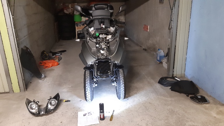

31 Aoû 2022 12:00 #238402 par PP3 31
Désolé, je n'ai pas la réponse, mais je pense qu'il va te falloir déposer l'avant du carénage.
Peut-être que quelqu'un aura ta réponse.
31 Aoû 2022 12:04 #238403 par dongle76
Réponse de dongle76 sur le sujet éclairage tableau de bord , variations d'intensité
Merci encore PP3 31
D'accord ,  auparavant j'ai dèja accéder aux bloc optiques , donc je pense que je ne suis pas loin du tableau de bord
31 Aoû 2022 13:24 #238404 par PP3 31
Merci encore PP3 31
Oui, je pense aussi, ayant déjà fait le remplacement des ampoules code/phare
