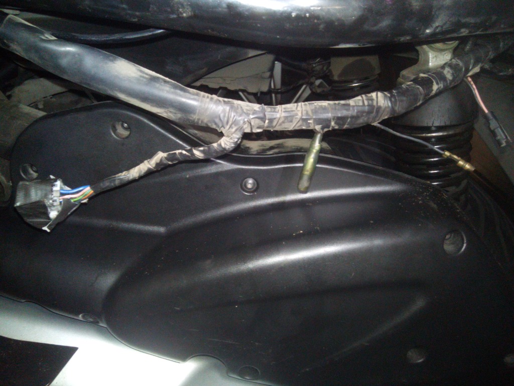

Bonsoir a tous voila je viens de faire ma 1ere connerie sur le mp3
J'ai survoler le tuto pour l'activation des clignotants AR et j'ai brancher les 2 cosses
j'ai vite vue que c'etait pas ca car aucun resultat ...
j'ai ensuite demonter les 2 caches et realisé le changement de fiche pour enfin activer les clignotants
Donc tout est ok
Sauf que maintenant plus de deverouillage de la selle ni du coffre (bon heureusement via le neiman ca fonctionne encore)
J'ai debrancher la fameuse cosse en pensant que ça venait de la mais rien !!!
les fusibles sont ok (compatiment moteur et au pied cote gauche)
pareil pour les connexion j'ai verifer et tout a l'air bien connecté
Vous avez une piste a me proposer ?

Tu as du faire sauter un fusible, il n'y a pas d'autres explication ou alors grillé un relais... Possible aussi, mais lequel et où...
Un pro comme Ybro pourra te donner la réponse. DSL

Petite question...
C'est quoi ce connecteur entouré de chatterton à gauche de la la photo ?
Petite question...

Selon les modèles cela pourrait être le connecteur d'alarme ! Sur le mien il est de l'autre côté
Je comptais poser la question par la suite![]()
merci donc prise pour l'alarme le sctoch n'etait pas dessus d'origine mais je prefere limiter les entrée d'eau
C'est possible de crammer un relais en branchant le cable le long du cadre ?
Les fusibles sont ok donc il faudrait identifier le relais de telecommande
edit piles neuve dans la telecommande et meme resultat
