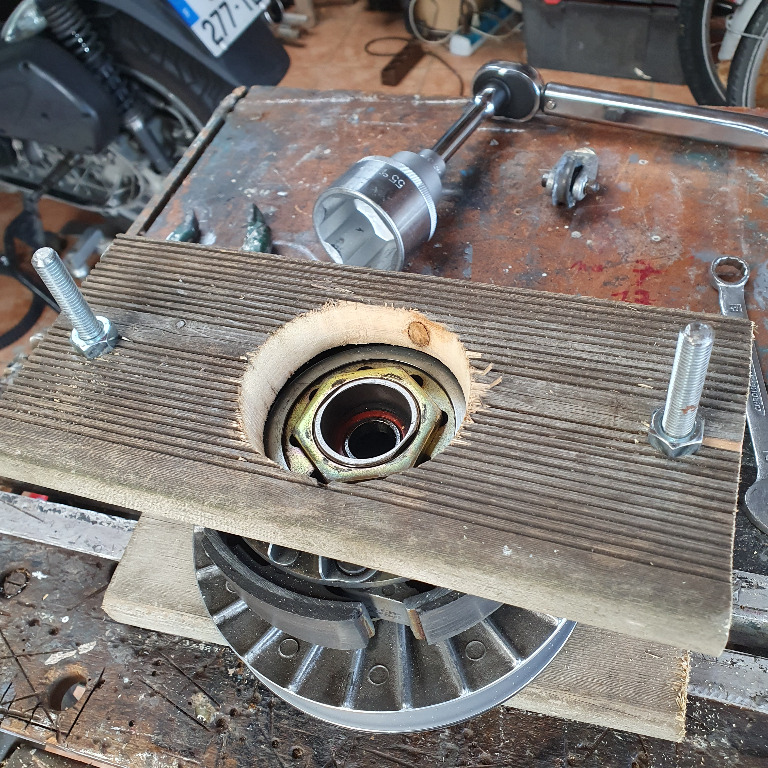

03 Oct 2023 19:34 - 03 Oct 2023 19:34 #240750 par ray29
Réponse de ray29 sur le sujet Ressorts d’embrayage
Bonsoir
Pour le démontage et remontage du ressort de compression j'ai fait ceci:
Les utilisateur(s) suivant ont remercié: Gatcha88
03 Oct 2023 20:53 #240751 par tedy
Réponse de tedy sur le sujet Ressorts d’embrayage
salut ray
super idée ...c'est top bravo
