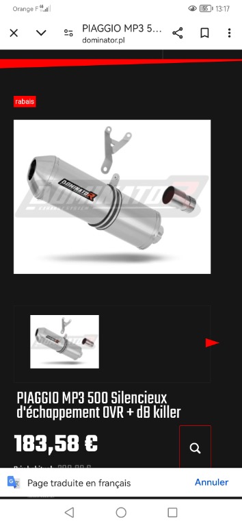

Salut donc pour le bruit j ai mis de la laine de céramique autour du DB killer et le tour est joué !!! Il fait un joli son maintenant !
