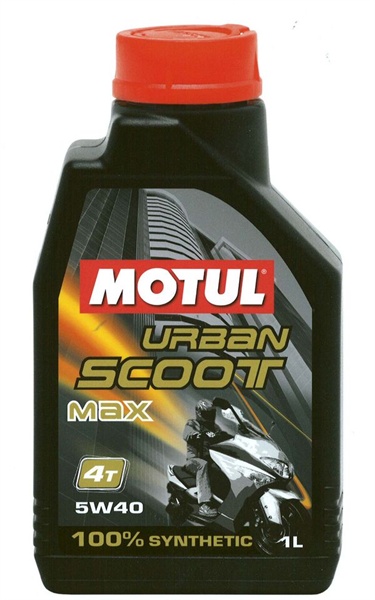

Zim écrit: Ouais...je lis tout ça beaucoup plus tard, mais ce qui est sûr, c'est que pour un sujet sur l'huile, les propos étaient un peu secs. Mets de l'huile petit homme...
J'ai trouvé de la Motul urban scoot Max 4T 5w40 API SL / jaso MA chez Carrefour à 9€ le bidon de 1 litre. Donc assez facile à trouver...
IDEM que ZIM
MOTUL Urban Scoot Max 4T 5w40 100% synthetic API SL / JASO MA
chez Carrefour à 8,90€ le bidon d'1 litre

bungy écrit:
IDEM que ZIM
