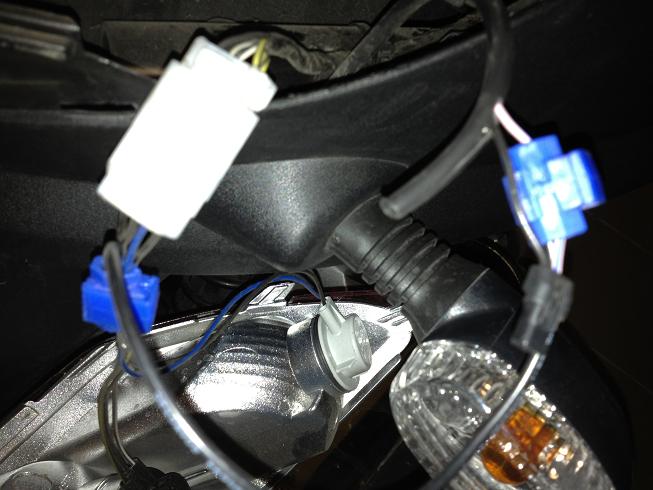

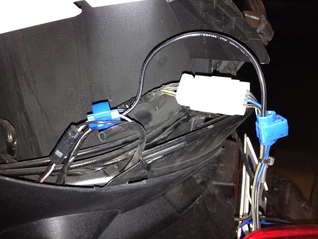

Ma variante commence pour le raccord car je ne démonte pas les clignotants extérieurs pour tirer un cable mais je relie le cable rose (du clignos exterieur) au cable bleu (cligno du phare) avec 10cm de cable et des connections "pontage" qu'on trouve chez tout accessoriste voiture.
Voici le cligno de gauche:
Clignot droit:

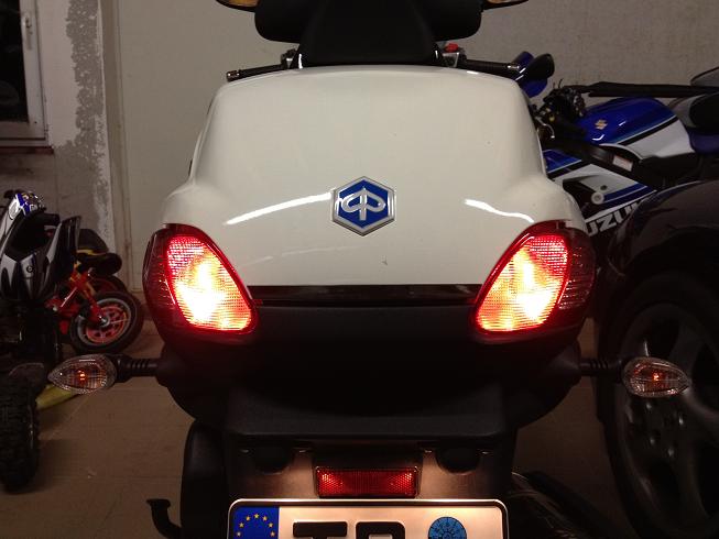

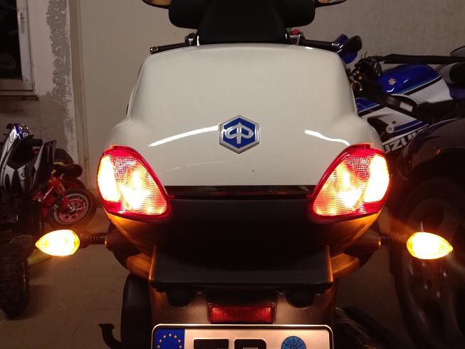

Clignos coupés et en fonction:
