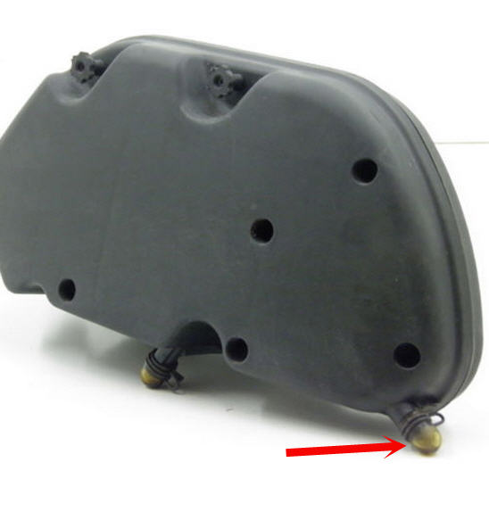

Je viens de m'apercevoir que je n'ai pas OU plus le bouchon en plastique transparent sur mon filtre à air (Photo)
A quoi il sert ? Est-ce problématique ?, Puis je rouler ?
Merci pour vos réponses, conseils.
Salutations
Salutations

A récupérer un éventuel surplus d'huile

merci pour ta réponse.
Jamais je n'aurai imaginé que de l'huile pouvait passer par le filtre à air !
Sinon, c'est grave ? je peux rouler sans ?

Ben, tu répands ton huile directement sur la route, c'est pas cool pour les 2 roues qui passeront après toi...
Réponse de Zane sur le sujet Bouchon manquant sur mon filtre à air : Grave ?
Sb75 écrit: Sinon, c'est grave ? je peux rouler sans ?

Ouais enfin c'est quelques centilitres sur plusieurs centaines de kms normalement :lol:
Cela dit; ça fait une prise d'air après filtration, si je ne me gourre pas : donc c'est pas bon.
Il y a de l'huile parce que la boite recycle les vapeurs d'huile du moteur. Merci les normes antipollution
Réponse de Papou sur le sujet Bouchon manquant sur mon filtre à air : Grave ?
Zane écrit:
