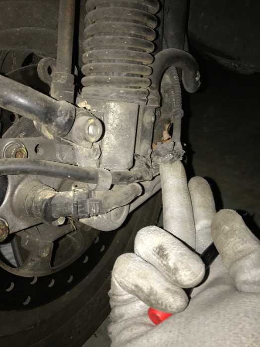

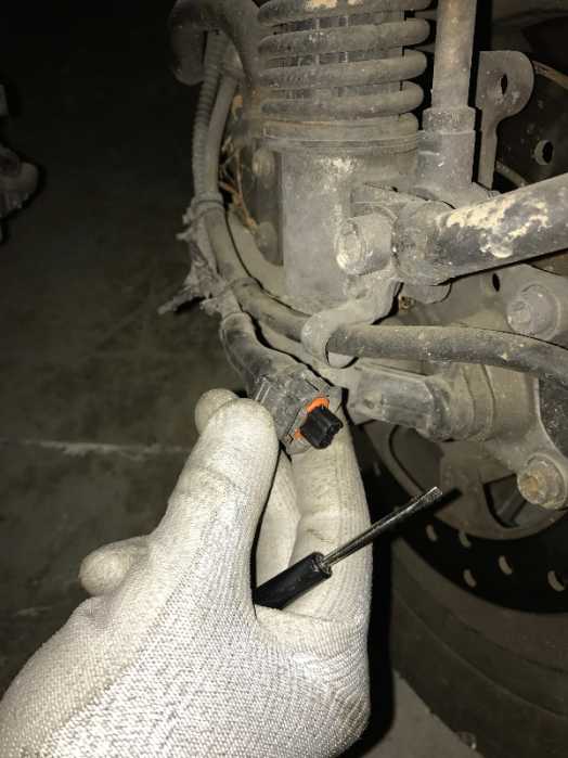

il y a aussi les fiches qui sont branchées sur les freins dont les fils ont été rafistolés avec du scotch...est ce que ca peut jouer sur le roll lock?

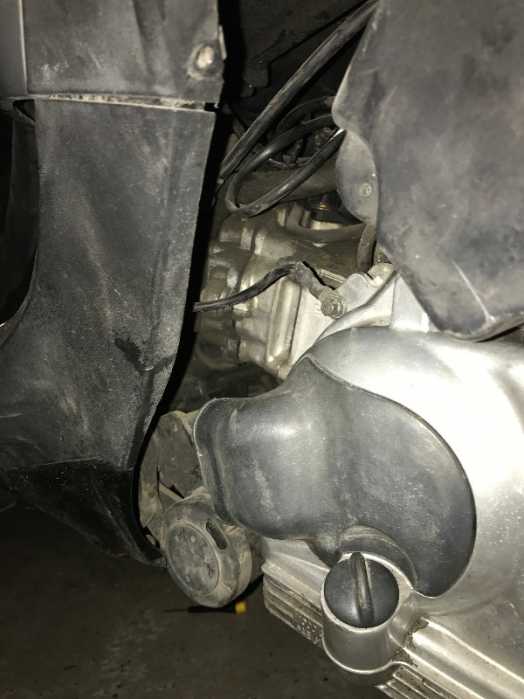

les plastiques sont un peut cassé de partout aussi...et au niveau du carter embrayage il y a une gaine en plastique relié a ...a rien! il manque quelque chose...une goulotte pour l'air? est ce vital? (je pense que oui) et ou se branche t'elle? le gars d'avant etait un merdier....

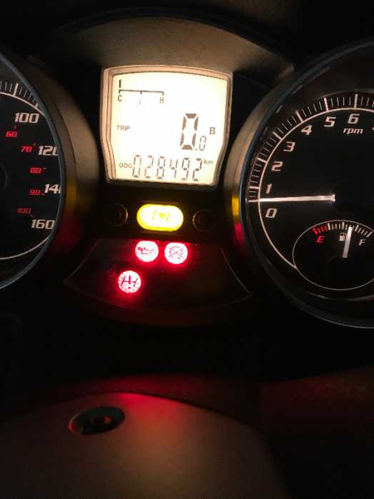

Ah heu, sur la photo du tableau de bord, je constate que tu as le bouton coupure moteur actionné, vois si ce n'est pas lié.
Les câbles au niveaux des freins, non rien a voir avec les freins ;)
Se sont deux capteurs de vitesse, un qui sert au compteur, l'autre va sur la centrale roll lock, et sert au déclenchement de ce dernier.
Donc tout remettre en état et vérifié la continuité et l'isolation à la masse.

Pour les lampes, je ne sais pas, j'ai jamais eu a la faire sur Mp3, j'ai un Fuoco, et enfin pour la gaine du carter d'embrayage, ben j'en ai pas non plus désolé...
