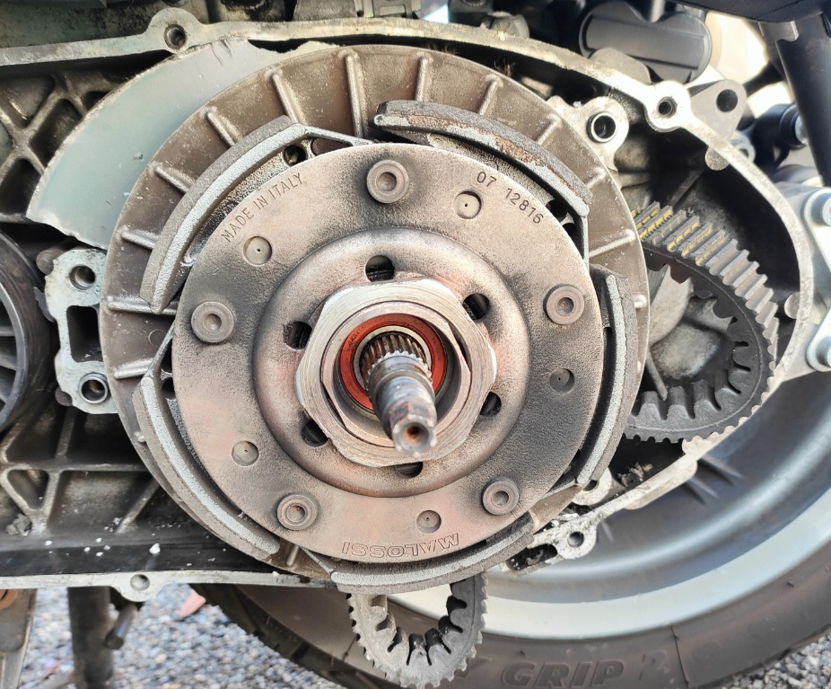

J'aurai besoin de votre avis sur ce type de casse d'embrayage sur un scooter mp3 500 - 68 000 Km de 2011.
La joue extérieure de l'embrayage s'est brisée en 4 morceaux. j'ai du mal a comprendre pourquoi.
L'entretien est régulier, la courroie est restée intacte. changement il y a 6000 Km environ.
Si vous avez déjà vu ce type de problème ou une explication je serai intéressé.
J'envisage de changer l'embrayage mais sans trouver une cause cela m’inquiète.
d'avance merci
bien cordialement
Alain
d'avance merci
bien cordialement
Alain

Très impressionnant :woohoo:
Tu as une transmission spéciale. Le truc bizarre l'usinage en bas des ailettes, ta cloche est intacte ainsi que ton ressort de contre poussé !
Ta courroie semble bien fatigué 400 ou 500.
Ton embrayage est intacte, les ressorts, les mâchoires sont toujours là.

Re,
c'est sur un 500 et c'est l'embrayage d'origine sans modification, il n'y a que la joue qui est brisée, les autres pièces sont intactes, je fiins pas me dire ce sont les rivets qui se sont usés et la joue a bloquée sur une pièce du cache de l’embrayage. .
cdlt
Alain
cdlt
Alain

24 Sep 2017 12:02 #214326
Réponse de B1 sur le sujet Casse joue d'embrayage
Utiliser un marteau pour rentrer la courroie en force au remontage peu provoquer des dégâts à plus ou moins longs thermes
en déchaussant les rivets.
Et c'est pratique courante chez les bourrins.
Il suffi de bien placer la poulie ....celle qui pivote de 90 degrés et ca rentre tout seul.

Bonsoir même galère casse joue embrayagecasse courroie et quelques chocs sur le Carter transmission

Impressionnant ton embrayage ... Visiblement la partie cassée a endommagé les ailettes !
La cause ? Une fatigue de la pièce, ton MP3 n'est pas tout jeune ou un gravillons qui s'est introduit...
