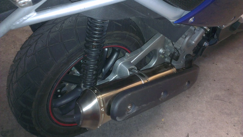

17 Jui 2015 23:40 - 17 Jui 2015 23:59 #179886 par Semerkhet
Réponse de Semerkhet sur le sujet Les bricoles de Semerkhet
Bon il falais que je le fasse, j'ai fais avec ce que j'avais.
Protéger le pot contre les risque de brulures. A savoir qu'on est responsable si une personne ou un enfant si colle accidentellement.
J'ai utilisé le support et le cache d'origine en le décalant vers l'avant, en le fixant avec les rivet filetés inox. Sympa, ça cache le collier..
C'est un peu grossier... mais en attendant que je m'en taille un autre, ça ira :
Alors pour ce qui est des performances, un peu moins nerveux au démarrage, par contre, montée bien plus rapide au dessus de 150 et ma Vmax est maintenant de 172 au lieu de 168. PÔ la peine l'akra ! au moins je ne perds rien ;) et gagne 9.5 kg le Ducati pèse 3.5 gr.
Le Db killer c'est pour bientôt...
