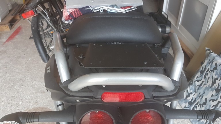

Bon, suite au conseil de Alain, j'ai donc acheté le support platine shad pour fuoco, mais qui ne convient pas pour la platine GIVI.
J'ai donc apporté quelques modifications.
La plaque est de l'alu en 12mm de longueur 30 cm x 16 cm
Les boulons sont de 8 sur longueur de 30.
De plus je pourrais encore reculer la platine si besoin.
et voilà le travail.

il y a 4 ans 3 mois #236020
par Filou31140
Réponse de Filou31140 sur le sujet support de platine top case cassé
Joli travail, presque invisible...
bravo
bravo

il y a 4 ans 3 mois #236021
Réponse de PP3 31 sur le sujet support de platine top case cassé
Beau boulot Marc,
Belle adaptation, un petit coup de bombe noir mat peut-être pour la finition.
