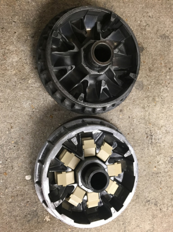

Et oui l'état de la poulie est juste lamentable au vu de mon ridicule kilométrage....
Suis-je le seule à avoir constaté ce grave défaut ?
12 Déc 2020 11:44 #234511 par PP3 31
Réponse de PP3 31 sur le sujet Transmission sur MP3 500 HPE 2020->
En version 100% stock sur HPE, je pense que oui.
Tu es sûr du montage d'origine, il n'y a pas d'inversion au niveau des rondelles.
12 Déc 2020 13:05 #234513 par BobSmith
Réponse de BobSmith sur le sujet Transmission sur MP3 500 HPE 2020->
Si inversion il y a eu, c'était lors de l'assemblage (peu probable)
J'ai préféré faire le rodage à la cool avant de modifier la transmission..
donc oui 100% stock...
Après je pense que les cons qui font les révisions, ne disent pas forcément au client que cette poulie anti-fouettement est plus ou moins endommagée...
ou alors pas quand le scooter a 1700 km....
un peu de la même façon qu'il est "normal" qu'un roulement de direction soit remplacé après 5000 km si on la folie de rouler sur des routes pavées sur Paris...
Je dis ça, je ne dis rien....

13 Mai 2021 14:01 #235825 par PP3 31
Merci de ta configuration,
Tu n'as pas remplacé la courroie d'origine 500, sur les HPE non adv avec les pulley en vario stock ou Malossi elle vient usiner le carter en haut et en bas. Vu sur mon HPE et beaucoup d'autre au bout de 1.000 kms. Nous sommes tous en courroie Kevlar Polini, - 2 mm en hauteur, plus de pb pour moi depuis 12.000 kms. Pour info, fait un contrôle dans 500 ou 1.000 kms, mon avis.
Avec le poulie usinée scoot fusion des courroies se sont retournées avec destruction de la courroie et pas mal de chose. Elle fonctionne très bien sur les autres MP3 mais pas sur transmission HPE non Adv.
Pour les plaquettes je ne comprends pas, sur mon HPE de 2018 j'ai eu un rappel à la livraison pour le remplacement des plaquettes AV par des plaquettes Piaggio en métal Fritté couleur doré.
Merci de ton retour, en attente d'un contrôle.
