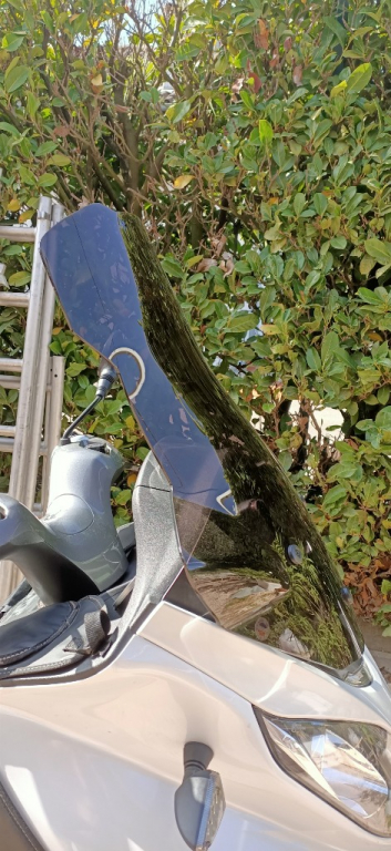

Les bulles avant 2018 et après 2018 ne sont pas identiques.
Par contre pour ceux qui ont eu les 2 modèles , n'est t'il pas possible de faire une adaptation pour mettre sur les modèles après 2018.
Par exemple : percer 4 trous sur la bulle ou faire une sorte de "triangle " que l'on viendrait fixer sur les 4 points du hpe.
Je sais qu'il existe un kit , mais il faut changer trop de chose .
Pourquoi cette question , pour mettre une airflow ...

Tu peux percer pour l'adapter, mais attention les bulles sont fragile au perçage et à la découpe.
Dans l'attente, j'ai monté un déflecteur GIVI haut sans perçage. Il est dommage de ne pas avoir le réglage en 3 hauteurs des modèles avant HPE.

Je déconseille fortement de percer une bulle, l'acrylique va presque à coup sûr se fendre, et là c'est direct poubelle... J'ai moi-même une bulle Ermax (+10 cm)... Qui me convient tout à fait.

Je n'ai jamais fendu de bulle lors de perçage.
Il faut commencer petit et augmenter de 0,5 en 0,5.
Regler la perceuse au couple mini.
Et faire tourner doucement .

je crois que le plus simple serait de remplacer le support noir à trois trous par celui à quatre des modèles précédents. Il y a fort à parier qu'ils sont compatibles.

Ils le sont !

J'ai trouvé la distance entre les trous.
Par contre ne n'arrive pas à savoir si le galbe des bulles est identique.
Est ce que la face avant des hpe à beaucoup changer hormis les les 4 points de fixations.

C'est strictement la même... Seul change le support de bulle qui passe à 4 fixations, mais désormais, il est malheureusement fixe...
